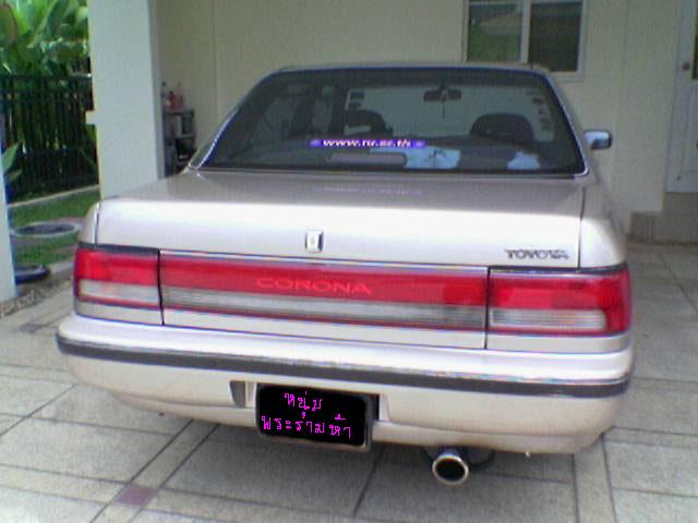

       Toyota 3s-fe 2000 cc auto
หม้อต้ม magic gas made in india
ระบบ fix mixer ใช้ mixer ขนาด 30 มม. ถัง 58 ลิตร เขียว-แดง สหมิตร
ในเมือง 6.5 กม./ลิตร นอกเมือง 7-7.5 กม./ลิตร วิ่งแบบอัดตามใจชอบ ไม่เน้นประหยัด
ตอนใช้นำมัน ในเมือง 7 กม./ลิตร นอกเมือง 9 กม./ลิตร คุณแอ้ม แอลพีจี ปรับสายดึงเกียร์เปลี่ยนช่วงต้น ๆ ที่ 2500 รอบ และ พีคจูนนิ่งให้ด้วย ตอนนี้วัดรอบอยู่ประมาณ 700-800 ไม่เคยจูนรอบมาเดือนกว่าแล้วยังไม่ได้เป่ากรองอากาศมา 3 อาทิตย์แล้ว เปลี่ยนถ่ายนํามันเครื่องตามระยะ ตอนนี้ใช้ Backham 7000 Km. ติดตั้งมาตั้งแต่ 15 ก.ย. 48 ยุ่งกับมันมา 4 อาทิตย์ หลังจากนั้นระบบนิ่งมาก ขับแบบสบายใจวิ่ง ตจว.ทุกสัปดาห์
