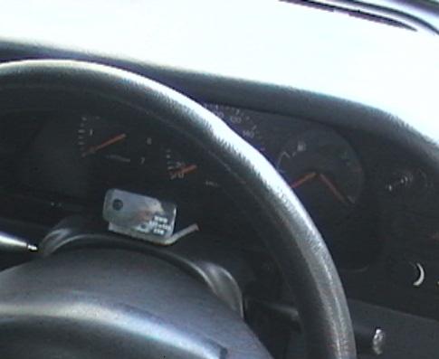

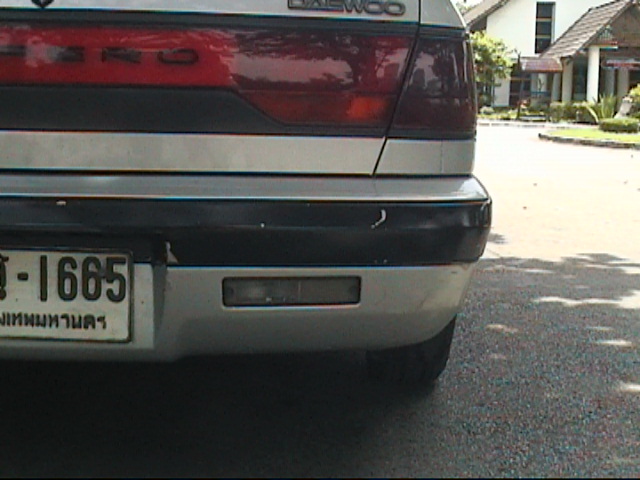

       สวิช์ท ธรรมดา แต่ว่ามีผ่นสี เจาะ ไปที่หน้าปัด เอากันบนสุด ว่างๆอยู่
 จาก แอ้ม แอลพีจี
 พฤหัสบดี, 24/11/2548
22:58
203.209.117.242

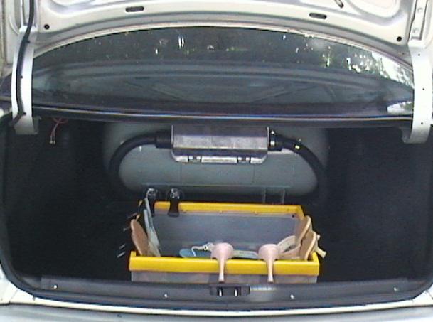

       ถัง 58 ธรรมดา ไม่มีลีลาอะไร
 จาก แอ้ม แอลพีจี
23:00
203.209.117.242
       มองไม่เห็นจากด้านท้าย
แต่ไม่ลำบากเด็กเติม
 จาก แอ้ม แอลพีจี
23:01
203.209.117.242

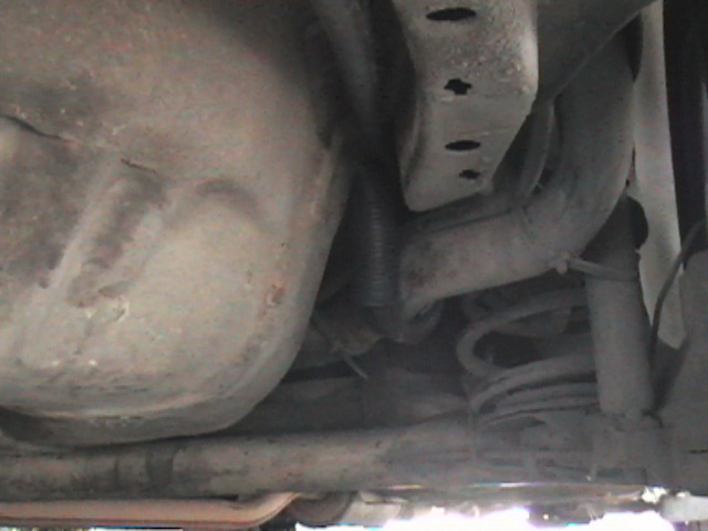

       สอย ลงมาข้างๆแชสซี ฝีมือคุณ แม๊ค
แค่สิบวินาที เล่นซ๊ะ สองรู

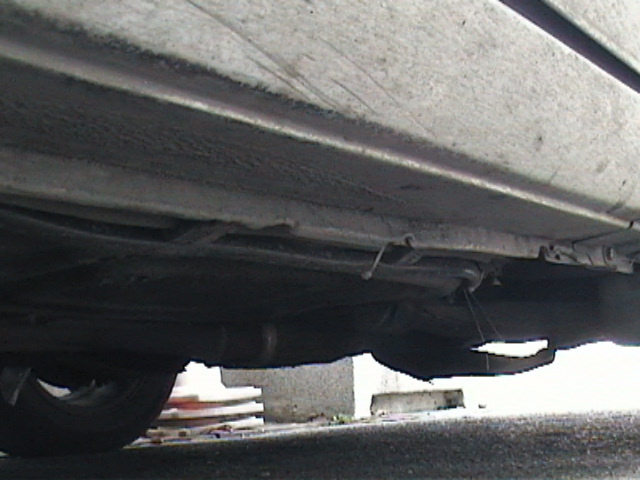

 จาก แอ้ม แอลพีจี
23:02
203.209.117.242
       เดินมา ตามท่อ น้ำมันเดิม แต่ว่ารุ่นนี้อยู่ต่ำมากๆ

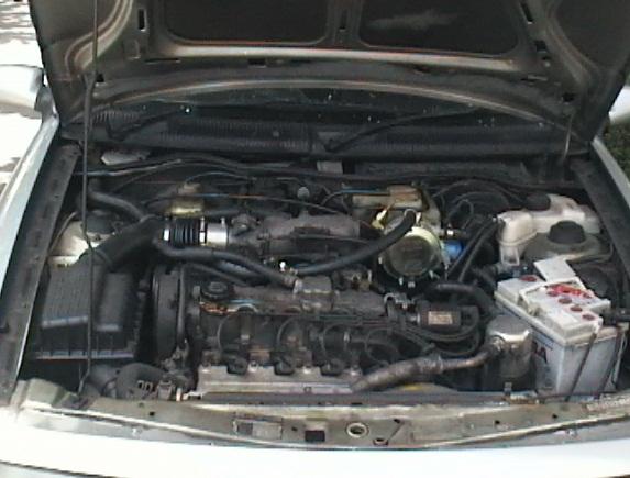

 จาก แอ้ม แอลพีจี
23:05
203.209.117.242
       ห้องเครื่องเดิมๆ ไม่เคยโดยน้ำ
 จาก surachat
 ศุกร์, 25/11/2548
10:40
203.113.67.69
       ขอบคุณมากครับอาจารย์ แจ่มครับ (รูปการติดตั้งนะครับ)
ส่วนรถนะสงสัยไม่โดนน้ำจริงๆ
 จาก เจียง
 อาทิตย์, 27/11/2548
08:51
203.121.167.134
       เชียร์รถรุ่นนี้ครับ อีก 2 วันจะไปติดแล้วครับ
 จาก Mc
 เสาร์, 24/12/2548
22:45
203.151.140.112
       ยืนยันว่ารุ่นนี้ ใต้ท้องรถเตี้ยจริงๆ ผมมุดเดินท่อแก๊สให้ท่านประธาน ลำบากมาก
แต่ชอบบรรยากาศด้านข้างๆรถมาก มองแหงนขึ้นไป
แบบว่าเล่นติดแก๊สกันบนฟุตบาธข้างบ้านแกเลย ขี้หมาตรึม...
ส่วนห้องเก็บสำภาระหลังซึ่งเป็นสถานที่สิงสถิตย์ของถังแก๊ส
ผมเข้าไปนั่งเจาะรูท่อแก๊สทั้งท่อเติมและท่อที่ไปหม้อต้มได้สบาย
10 วิ ได้ 2 รู ประมาณนั้น
ว่าแต่ท่อแก๊สเข้าหม้อต้มในคำตอบที่ 10 นี่ สวยพิลึกนะครับพี่ อ.แอ้ม
กนกลายโบตั๋น..ประมาณนั้น
(ก็ฝีมือพี่+ผมนี่ครับ อยากให้ผมบานท่อให้อีก โทรมาครับพี่)
อยากทราบปัญหาในการติดตั้งติดต่อพี่ อ.แอ้ม
หรือ 01-991-2821 Mc ครับ
คันนี้ช่วยท่านประธานติดเองกะมือครับ

รูปที่ 5 ที่อยู่ในลังสีเหลือง ที่เติมแก๊สเหรอพี่ อิอิ
