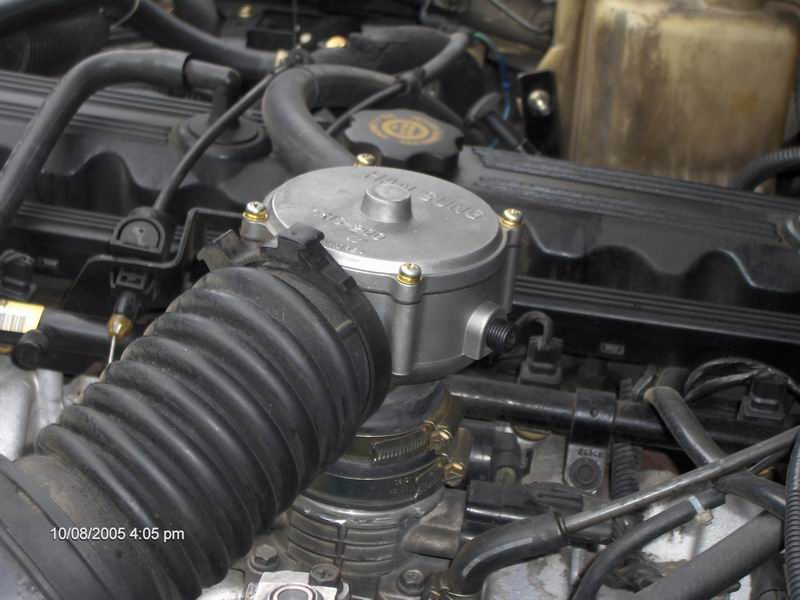

       ผมติดตั้งระบบแก๊สกับพี่ชัย Jeep '96 XJ 4.0L ตั้งแต่เดือนกันยายน 2548 พบว่าพอเครื่องเย็น แล้ว Start ใหม่ ต้อง Start อย่างน้อย 2 ครั้งครับ ทำไงดีครับ กลัวว่าระบบ Start จะพังเร็วครับ

       ก็สตาร์ทด้วยน้ำมันก่อน..ซิน้าแล้วน้าจะติดใจขอบอก

       ใช้ Auto switch ซิครับ Start ด้วยน้ำมัน พอรอบได้ตามที่ตั้งไว้ ก้เปลี่ยนเป็น แก๊ส auto ครับ

       ต้องใช้variable mixer สำหรับจิ๊ปแบบนี้หมดปัญหาครับแซะๆๆเวลากลับมาใช้น้ำมันก็ไม่อืดครับ

       ตอนนี้ Start ด้วยน้ำมัน รอถึงอุณหภูมิประมาณ 70 องศา แล้วเปลี่ยนเป็นแก๊ส OK มากๆ ครับ ไม่มีปัญหาเลย และตรวจสอบค่า O2 sensor พบว่าอยู่ในช่วงกินน้ำมันมากๆ (>0.95 mV) เลยลอง Tune ใหม่ตามวิธีการจาก web ได้ค่า O2 ประมาณ 0.02-0.05 mV ลองใช้ดู ได้ผลดังนี้
- อัตราการกินน้ำมัน 6.4-6.8 km/l ความเร็วเฉลี่ยประมาณ 110-130 km/h จากเดิมประมาณ 4.5-5.5 km/l
- รอบเครื่องไปได้สูงสุดที่เกียร์สุดท้ายประมาณ 2,800 rpm ได้ความเร็วประมาณ 130-140 km/h ลองบนทางด่วนจาก ชลบุรี ไป กรุงเทพ เมื่อวานนี้เอง วิ่งยาวประมาณ 60 km
- เร่งเครื่องจะอืดไปซักหน่อยแต่พอรับได้ เพราะขับต่างจังหวัดซะส่วนใหญ่
ตอนนี้ Happy มากๆ ครับ

       ให้ จขกท ลองไปดูว่า ระยะทาง สาย ระหว่างหม้อต้มมาถึง ว่ายาว มากหรือเปล่า
เพราะนี้ก็ เป็นอีกสาเหตุนึง ที่สตาร์ทแกสยากครับ
