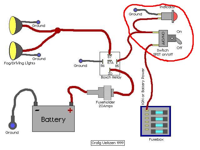

       ช่วยหน่อยครับ ใช้รถ โคโลน่าครับ ไฟหน้าไม่ค่อยสว่าง อยากต่อรีเลย์ แต่ไม่รู้ว่าต่อพ่วงยังไง วานเซียนทุกท่านช่วยเขียน Wiring diagram ให้หน่อยครับ ถือว่าเป็นวิทยาทานครับ อยากต่อเอง เพราะลองไล่สายดูแล้วก็งงครับคิดไม่ออก

       แบบนี้ปะ

       1. เปลี่ยนหลอดไฟฟน้า ให้ watt สูงขึ้น 20 - 30 %
2. หาซื้อชุดรีเรย์ พร้อม สายไฟ มาเสริม เขาขายเป็น ชุด ได้มาแล้ว
ติดตั้งตามแบบ
หรือไม่ก็ ให้ร้าน ที่ซ๋อมไดนาโมรถยนต์ ติดให้ครับ
สว่างขึ้นทันตาเห็น แต่ต้องระวัง อย่า ปรับให้สูงเกินไป จะส่องเข้ารถคันหน้าเอา

       คืออยากต่อผ่านสวิทช์ไฟที่คอพวงมาลัยเหมือนเดิมอะครับ ไม่รู้ว่าต่อจากขั้วหลอดเดิมหรือเปล่า ถ้าต่อจากขั้วเดิม สายสามเส้นต่อเข้ารีเลย์ยังไงครับ ตรงนี้แหละที่งงมาก

       ใช้ชุดสำเร็จดีกว่าไม่ยุ่งยาก(ในกรณีที่ไม่ชำนาญด้านไฟฟ้ารถยนต์)
ราคาประมาณ 250-300 บาท แต่รีเลย์โนเนมหน่อย ไม่ใช่บ๊อช
สามารถนำขั้วที่ให้มาใส่แทนขั้วเดิมได้เลย แต่จะใช้สัญญานจากขั่วเดิมด้านหนึ่งเป็นตัวสั่งเปิดปิด โดยมีขั้วมาให้แล้ว และใช้สวิทช์ที่คอพวงมาลัยเดิมของรถยนต์เป็นตัวสั่งเปิดปิด
มีสายไฟขั่วบวกและลบพร้อมฟิวส์สำเร็จมาให้ต่อที่แบตเตอรี่ได้เลยไม่ยุ่งยาก
สามารถเปลี่ยนหลอดเป็น 100 วัตต์ได้ แต่ที่โคมจะร้อนมากกว่าเก่า มีโอกาสโคมดำและเสื่อมง่ายขึ้น แต่แสงสว่างกว่าเก่ามาก ทัศนวิสัยดีขึ้น
ไม่แนะนำให้เปลี่ยนหลอดที่มีกำลังวัตต์สูงขึ้นโดยไม่เพิ่มรีเลย์เพราะจะทำให้ขั้วละลายได้

       drive ต่อเข้า 85 ที่ขารีเรย์
pass ต่อเข้า 85 ที่ขารีเรย์
จำไม่ได้ว่าตัวไหนเป็นสูง ตัวไหนเป็นต่ำ
 จาก สสส
 อังคาร, 2/1/2550
20:12
203.113.32.12
 จาก สสส
 อังคาร, 2/1/2550
20:14
203.113.32.12
       อันเนี้ยขารีเรย์
87 ไฟด้านซ้าย
87 a ไฟด้านขวา หรือสลับกันก็ได้
