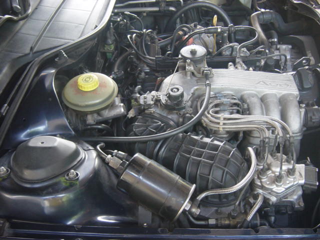

       ห้องเครื่อง

       เมื่อวานมีประสบการณ์สยอง ขณะรอกลับรถถนนมิตรภาพ เมื่อได้จังหวะก็กดคันเร่งส่ง ผล
ตูมสนั่น รถดับกลางถนน backfire ครับ ดีว่ารถที่วิ่งมาเบรคทันไม่งั้นคงเละ สต้าทติดรีบเข้าข้างทาง
พี่น้องเอ้ย...ท่ออากาศหลุดออกมาเลยแต่ไม่แตก
เข็ดแล้วเจ้านาย.......ใช้น้ำมันดีกว่า
จนกว่าจะแก้ไขจนมั่นใจค่อยลองมันใหม่

       กระทู้นานแล้ว ไม่รู้แก้ปัญหาได้ยัง แต่ถ้ายังไม่ได้ รื้อติดใหม่เลยครับ ดูหม้อต้ม เอียงกระเท่ แบบนั้น อย่างอื่นไม่ต้องพูดถึงแล้ว
