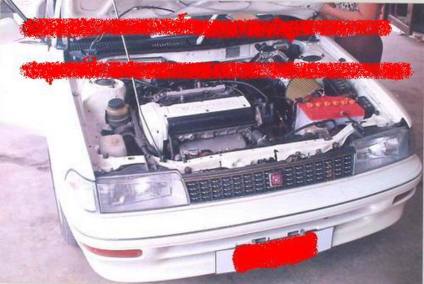

       ท่านใดเคยติดแก๊สเครื่องยนต์ 4ag20v ฝาขาว บ้างครับ ขอความกรุณาหน่อยครับ เพิ่งวางเครื่องใหม่ เครื่องยนต์ใช้น้ำมันได้สมบูรณ์ปกติทุกอย่าง แต่พอใช้แก๊สกลับเร่งไม่ขึ้น ฟิกมิกครอบท่อไอดี รูกลาง24มม. หม้อต้ม อติเกอร์ เคยแก้ปัญหาด้ายการปิดรูมิก ให้เล็กลงก็พอใช้ได้ แต่ก็มีปัญหาตอนใช้น้ำมัน เครื่องยนต์เดินไม่ปกติเร่งไม่ขึ้น ท่านใดมีประสบการณ์ขอคำแนะนำด้วยครับ

       รุ่นนี้มันมี VVT + 4 port ครับ จะจูนยากนิดหนึ่งทางที่ดีควรติด lamda ซะ 1 ตัวจะจบง่ายขึ้นมากๆครับ

       หรือว่าจะใช้มิก4อัน (กลึงเอง) ดีไหม ท่านใดรู้ช่วยตอบที
