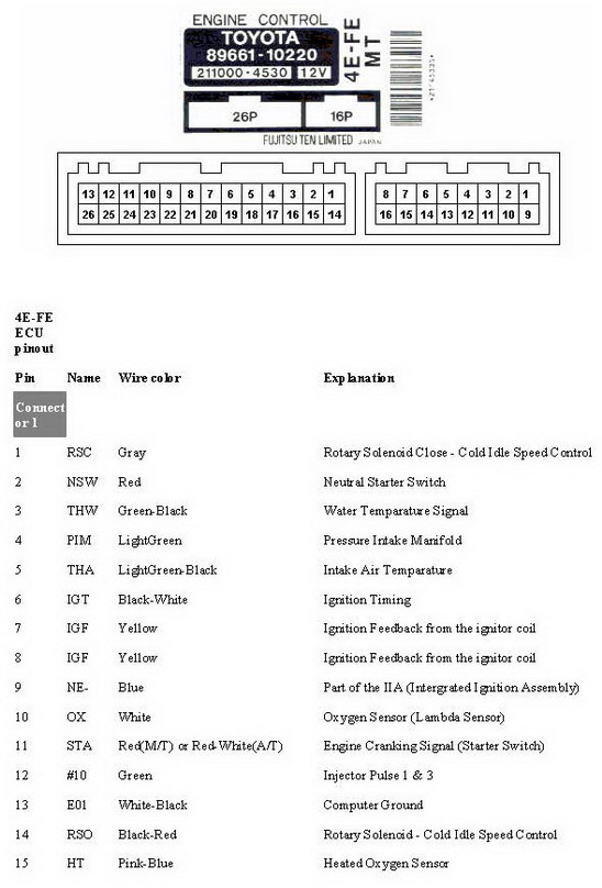

       ขอ Pinouts 4E-FE ECU Engine ครับ ใครมีรบกวนนำภาพมาลงให้หน่อยได้ไหมครับ หรือส่ง Mail มาก้ได้ครับ พอดีลอง Search แล้วแต่หาไม่เจอเลยครับ จะเอาไปติด lambda ครับ

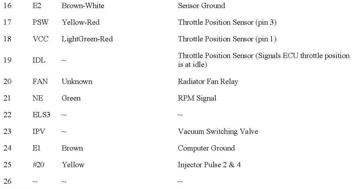

       อันนี้ใช่ป่าวครับ 4E-FE ใน Toyota Starlet ปี92

       หน้าต่อของ connector 1 (26 pin)

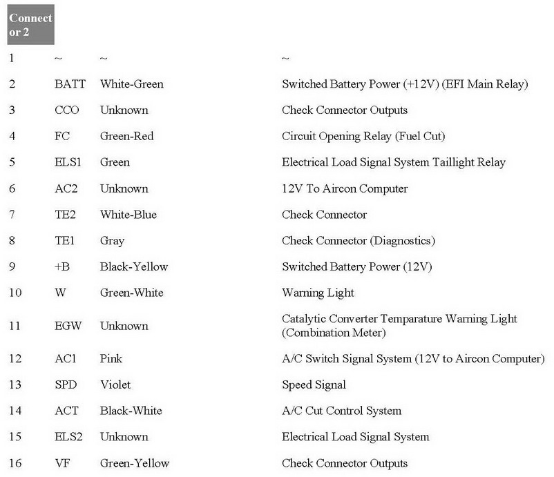

       หน้าสุดท้ายครับ Connector 2 (16 pin)

       ใช่เลยครับ ขอบคุณมากๆเลยครับ
