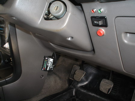

       ใช้ปั้ม AC ดีแล้วครับท่าน สตาร์ทไม่ยากครับ ทำตามผมครับ
บล็อคน้ำมัน ที่สายน้ำมันก่อนเข้าคาร์บู
ปุ่มสีแดงใต้สวิชสีดำ คือ ปุ่มกดปล่อย บายพาส ไฟ ที่สวิชหลักไปให้ติ๊กน้ำมันเปิดน้ำมันเข้าคาร์บูในขณะใช้แก๊ส
กดขณะใช้แก๊ส เพื่อให้ปั้ม AC ดันน้ำมันผ่านบล๊อคน้ำมันเข้าคาร์บู ไปรอไว้ พอเครื่องเริ่มสอึกท่วมนิด ก็ปิดแก๊ส โยกสวิชมาทางน้ำมัน เครื่องจะเดินด้วยน้ำมันแล้วครับ สุดท้ายเราก็ดับเครื่อง ที่นี้พอเราสตาร์ทเครื่องอีกครั้ง ก็จะมีน้ำมันเต็มคาร์บูพร้อมใช้งานครับ ไม่ต้องลากยาว

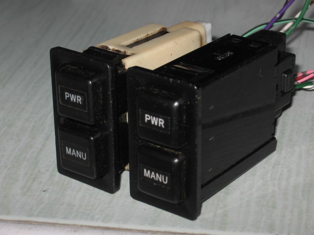

       อยากเท่หา สวิทช์ AC ของโตโย้าก็ได้ครับ
มันมีสองปุ่ม คือมีสองสวิทช์ในตัว มีไฟด้วย
สวิทช์นึง ก็ต่อไฟเข้าแก๊สไป อีกขั้วก็ไฟเข้าปั๊มน้ำมันไป
อยากให้น้ำมันเ้ข้าก็กด น้ำมันออนเลย ออนพร้อมแก๊ส
พอเริ่มได้ที่ ก็กดปิดแก๊สออก กลายเป็นน้ำมันอย่างเดียว
พออยากได้กดปิดน้ำมัน พอได้ที่ ก็กดเปิดแก๊สเลย วิ่งต่อไป
มี LED ในตัว มีไฟ สวยดีครับ

       สวิทช์เป็นแบบกดติดปล่อยดับหรือเปล่าครับ หรือว่ากดติด แล้วพอกดอีกครั้งถึงดับครับ ขอบคุณมากๆครับที่ให้ความรู้
 จาก Pay B13
 พฤหัสบดี, 28/12/2549
13:58
202.183.235.3
       สวิชแบบ กดติด ปล่อยดับ ครับ ไม่ใช่แบบต้องกดซ้ำจึงดับครับ เข้าใจนะครับ
