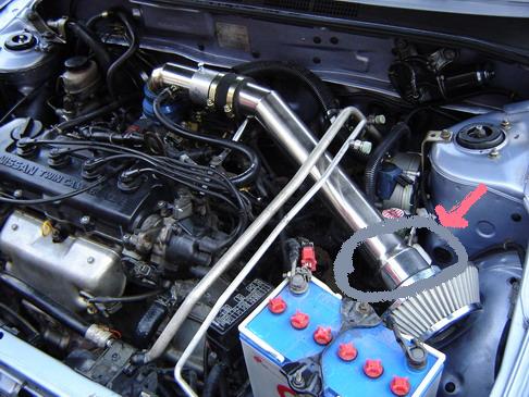

       ปัญหาย้ายมิกครับขอยืมรูปหน่อยนะครับคือผมย้ายมิกติดกับกรองอากาศที่วงกลมไว้ครับท่อยาวประมาณในรูปครับมิกแบบเตาแก็ส72/24ฝังในท่อสตาร์ทน้ำมันต้องเหยีบคันเร่งเครื่องตลอดครับผ่อนดับครับแต่แก็สปกติครับจะแก้งยังไงดีครับ

       ก็แก้ด้วย การ ปรับแต่งน้ำมันให้ดีที่สุดก่อนสิครับ แล้วค่อยมาปรับจูนแก๊สอีกที ย้ายมานี่ ไม่ได้ปรับแต่งระบบน้ำมันเลย ใช่ไหมครับ ปรับแต่งแต่แก๊สอย่างเดียว ต้องทำที่น้ำมันก่อน แล้วค่อยมา แต่งแก๊ส

ไม่เกี่ยวกับแก็สครับ แบบนี่เป็นที่ระบบนำ้มัน
ตรวจสอบ ระบบช่วยสตาร์ท เร่งรอบตอนเครื่องเย็น
ทำความสะอาด airflow ปีกผีเสื้อ และ มอเตอร์เดินเบา
แต่ทำไมคุณวางมิกไกลจัง สงสัย

       วางมิกซ์ไกล มากเลยครับ
