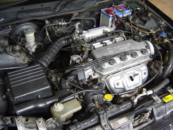

       ซีวิคeg เตารีดปี95 เครื่องหัวฉีด กินแก๊สกิโละ 1.28 บาท กินมากไปป่ะครับ
หม้อต้มแก๊สของโทมาเซ็ตโต อันนี้วัดอัตราโดยวิ่งนอกเมืองนะครับ วิ่งทางไกลตอนเที่ยงคืน
รถไม่ติดเลยสักกะนิด หากกินมากไป ควรแก้ไขที่ตรงไหนครับ

       ถ้าถามผม ผมว่ากินครับสำหรับรถ 1600 cc วิ่งนอกเมือง น่าจะอยู่ที่ 10 km/l หรือโลละไม่ถึงบาท
แต่อันนี้ต้องดูก่อนว่าตอนเป็นน้ำมันรถคุณกินกี่กม/ลิตร ถ้าแตกต่างกันประมาณ 10% ก็ไม่น่าจะผิดปกติ
ลองปรับพีคจูน และปรับ sen ใหม่อย่าให้อ่อนมาก วิธีปรับ search ดูใน web นี้แหละครับ

       รู้สึกว่าจะกินมากไปครับ ใช้รถรุ่นเดียวกับของผมเลย ผม ซีวิค วีเทคหัวฉีด รุ่นตาโต วิ่งในเมืองและชานเมืองครับ ติดแก๊สมาได้ 6 เดือน ผมจดตัวเลขข้อมูลตลอดครับ ของผมกินแถวๆนี้ครับ 90ตังค์-1 บาท ครับ ไม่หนีจากนี้.... ผมติด fix ธรรมดา หม้อต้มโวทราน ถัง 64 ลิตร ผมว่าน่าจะลองไปปรับจูนสักหน่อยครับ
