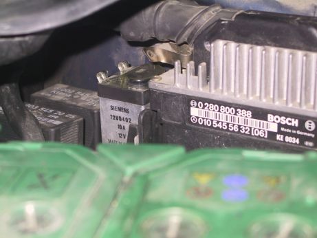

ลองถอดฟิวส์กล่องรีเลย์โอเวอร์โหลดเพื่อไม่ให้อีซียูทำงานและมอเตอร์ไอเดิลไม่ทำงาน
อยู่ตรงกลางกล่องของผมมีตัวเดียว
แล้วถ้าชอบค่อยไปว่ากันต่อว่าจะตัดอีซียูหรือไอเดิล
ข้อเสียคือไม่มีตัวไอเดิลช่วยในรอบเดินเบาบางทีอาจสั่นได้

       ถูกต้องเลยคร้าบ ตัดระบบ เดินเบาออก ไป ปัญหาจะจบ คร้าบ เป็นคำตอบสุดท้าย ทดลองง่ายๆ ครับถอด fuse อย่างที่คุณ FenF บอก ไม่เสียตังค์

       หวัดดีปีใหม่ ทุกท่านครับ เพิ่งกลับมาจากเทีี่ยวเหนือ ขับทางไกลไม่มีปํญหา ถ้าเข้าเมืองหรือที่รถคับคั่งก็เปลี่ยนมาใช้น้ำมัน หลังจากกลับมาลองตัดมอเตอร์เดินเบาแล้วครับ ปรากฏว่า อาการสวิงของเครื่องหายสนิท แม้จะเหยียบเบรคก็ตามครับ เครื่องก็ไม่ดับแล้ว แต่มีอาการใหม่คือ ถ้ารถหยุด หรือจวนจะหยุด จะมีอาการเครื่องสั่น (ไม่แน่ใจว่าเกิดจากแก๊สหนา หรือบางครับ) อย่างนี้ถ้าลองปรับจูนม้อต้มจะได้ผลมั้ยครับ ข้อมูลเพิ่มเติม หม้อต้มสตาร์แก๊ส และติด แลมดาของ autogas

       ในระบบน้ำมัน idle ทำงาน จึงรู้สึกว่าปกติครับ
แต่ในแกส ถ้าตัด idle ออก รอบเดินเบาอาจไม่พอเวลามี โหลดเช่น เปิดแอร์ เข้าเกียร์ถอย หมุนพวงมาลัย ซึ่งมันก็ธรรมดาที่ไม่มีตัวชดเชยรอบช่วย มันเลยสั่น การตั้งไฟให้ดีจะช่วยให้ได้แรงเต็มที่จะสั่นน้อยลงครับ
ส่วนกล่องตัด k jet ก็เป็นอีกทางเลือกหนึ่งที่ไม่ต้องตัด idle แต่ต้องให้ปั๊มติ๊กทำงาน (ทำตลอดหรือทำเป็นพักๆ)
