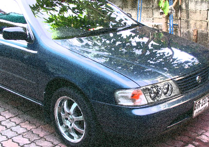

 จาก นัท b14
 อังคาร, 16/1/2550
14:24
210.86.135.15
       ใสแล้วจะหล่อแบบนี้
 จาก otto
 อังคาร, 16/1/2550
15:33
58.8.58.37
       คุณนัท ซื้อที่ไหนราคาเท่าไหร่ เหมือน โคมโปรเจคเตอร์เลย งาม ครับ งาม
