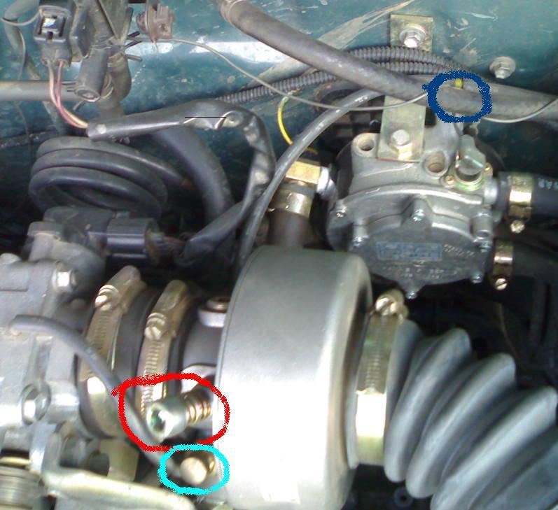

ปรับรอบเดินเบาตรงไหนครับ หม้อต้ม Hana

       รอบเครื่องใช้น้ำมันปกติ แต่พอให้แก็ซ จอดอยู่กับที่ เดินเบาจะต่ำมากจนดับเลย ไม่รู้ว่าปรับตรงส่วนไหน ช่วยบอกทีครับ อธิบายในส่วนต่าง ๆ ด้วยนะครับ

       เครื่องยนต์เป็นตัว 4A FE หรือป่าวครับ น่าจะใช่นะผมว่า จากรูป คุณติดตัวเวริเอเบิลด้วย สำหรับเครื่อง 1600 CC ผมว่ามันไม่เหมาะครับ แรงดูดมันน้อย เปลี่ยนเป็น มิกเซอร์ก็พอ จูนดีๆ
อาการรอบต่ำอยากจะต้องรองปรับสกรูอากาศของตัวเวริเอเบิลดูครับ ให้อากาศเข้ามากขึ้นอีก น่าจะเป็นที่วงเอาใว้สีแดงครับ ลองดูนะครับ แล้วได้ความยังงัยบอกด้วยนะครับ รออยู่

       สีแดง หมูนเข้า รอบเครื่องจะอืด หมุนออกรอบเครื่องจะขึ้นเร็ว ลงเร็ว
( ระวัง ถ้าลงเร็ว แล้วขึ้นเร็ว อาจเกิด back fire)
สีฟ้า หมุนเข้า แก็ส จะบาง แรงปลายจะวิ่งไม่ออก หมุนออก แก็สจะหนาแรงปลายจะดี แต่ กลิ่น แก็ส ที่ท่อจะแรง
สีน้าเงินเห็นไม่ชัด เข้าใจว่า เป็นดัวเปิดแก็ส ให้ชุด วาริเอเบิล ให้เปิดสุดไว้
การปรับรอบเดินเบา ให้ปรับที่ชุดหัวฉีดของเครื่องยนต์
ส่วนที่เหลือ ก็ปรับโดยดูความพอดีของผู้ขับเป็นสำคัญครับ

       มีอีกจุด ที่หน้าหม้อ ต้มเลย ที่มีเดือยสกูล โผ่มาครับ รองขันเข้าดู หรือไม่ก็แถวๆตัวเร่งลิ้นปีกผีเสื้อก็ได้ ไม่ทราบว่า วาริโมบ้างรึยัง ต้องโมหน่อยแล้วจะ แรงเร็ว ประหยัด
