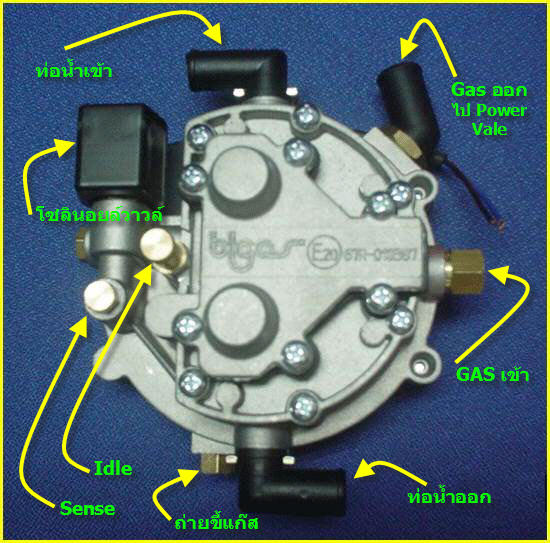

 จาก tonwa
 พุธ, 27/12/2549
21:26
203.188.14.16
       ผมใช้ Bigas ครับ มัรูปให้ดูแต่รู้สึกว่ามันสลับกันอยู่ ระหว่างเซ็น กัน ไอเดิล ลองเอาไปเปลี่ยบเทียบดูนะครับ
