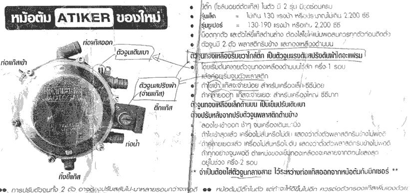

       ผมลองจูนแก๊สเองลองทำตามขั้นตอนที่มีในกระทู้
1.ปิดไอเดิล ให้หมด (ตามเข็ม)
2.หมุน เซ้น ตามเข็ม จนเครื่องยนต์มีอาการสะดุดหรือใกล้ดับ
3.เปิดไอเดิล ทวนเข็ม จนได้รอบที่ต้องการ
แต่ที่ลองทำคือ
1.ปิดไอเดิล ให้หมด (ตามเข็ม) ok
2.หมุน เซ้น ตามเข็ม จนเครื่องยนต์มีอาการสะดุดหรือใกล้ดับ ok
3.เปิดไอเดิล ทวนเข็ม ไม่ok.....เปิดออกอย่างไรเครื่องก้อไม่นิ่ง เปิดจนเครื่องรอบตกแล้วดับ
ผมเลยบิดปิดคืนจนสุดอีกครั้งแล้วก้อหมุนเปิดไอเดิลประมาณ1รอบ แล้วจึงมาบิดที่เซ้นกลับอีกครั้งเพื่อให้รอบปกติครับ(คืองงครับทำไมเราเปิดไอเดิลจนเกือบสุดรอบถึงไม่มีอาการนิ่งให้เห็นเหมือนในกระทู้ครับ และวิธีการที่ผมทำผิดวิธีหรือเปล่าครับ) หม้อ FEMA

       อาจจะนะ...
ขั้นที่ 2 ทำการหรี่เซ้นจนเครื่องสั่น พอประมาณก็เพียงพอแล้วครับ ถ้ามากเกินไป อาจทำให้ต้องคลายไอเดิลออกมาช่วยเยอะหน่อย
ของผม ก็หม้อฟีม่าครับ รุ่นนี้ต้องคลายไอเดิลค่อนข้างเยอะครับ ถึงจะเริ่มมีผล นับจำนวนรอบไม่ไหวอ่ะ เกือบๆสิบละมั๊ง

       ไอเดิลจากปิดสุดคลายออกสิบรอบเครื่องถึงดับครับ จึงต้องปิดสุดอีกครั้งแล้วคลายออกรอบเดียวจึงหันไปตั้งเซ้นครับเสร็จแล้วมาตั้งวาลว์แก๊สหมุนปิดแก๊สไป5-6รอบได้รอบถึงตก เลยคลายไปครึ่งรอบเพื่อจ่ายแก๊สเพิ่ม(ฟังเสียงเครื่องดูรอบ ดูแล้วพอได้ครับ แต่ไม่รู้ว่าถูกวิธีหรือเปล่าเลิกงานต้องลองวิ่งดูครับ
ขอบคุณอีคาร์เมืองปทุมด้วยครับมีอะไรก้อช่วยแนะนำด้วยครับ
 จาก FEMA
 อังคาร, 26/12/2549
16:52
124.120.221.110
       เห็นในกระทู้ครับ
