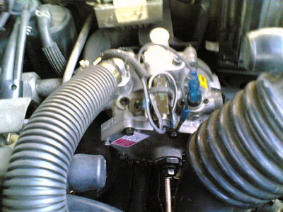

       ขอบคุณทุก ๆ คนที่แนะนำนะคับ แต่เห็นเค้าบอกรั่วเยอะอ่ะคับเลยคิดว่า CCI Nikki ไม่ดี หรือว่าคิดไปเองคับ รูปตามนี้เลยคับ

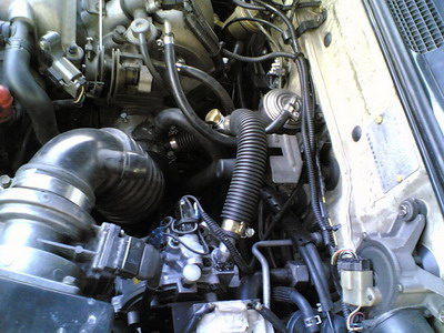

       มีอีกคับ

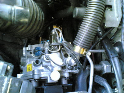

       อีกรูปคับ

       เห็นช่างพูดว่ารุ่นนี้รั่วเยอะหรอคับ (แบบว่าซื้อ 10 รั่ว 10) ฟังแล้วไม่สบายใจเลย ถ้ารั่วแล้วมีปัญหาอะไรบ้าง มีวิธีแก้อาการรั่วไหม หรือจะเช็คได้อย่างไรคับ
 จาก รถเก่า
 พฤหัสบดี, 4/1/2550
10:04
202.29.54.118
       หม้อรุ่นนี้ส่วนใหญ่จะรั่วที่ ฉิ่งฉับวาล์วเพราะเป็นหม้อมือสอง ปรกติซื้อมาแล้วควรจะต้องเปิดเช็คว่าอุปกรณ์ภายในยังอยู่ในสภาพดีหรือเปล่า(ช่างที่ไม่รู้หลักการทำงานของหม้อต้มมักไม่กล้าถอด จึงบอกว่าไม่ค่อยดี) โดยเฉพาะพวกที่เป็นผ้ายาง ฉิ่งฉับวาล์ว ซึ่งมีอยู่ 2 อัน(มีขายต่างหาก 2 อัน 80 บาท ขายเป็นคู่) และโอริงต่างๆ หรือจะซื้อเป็นชุดมีขายชุดละประมาณ 600-650 บาท แต่โอริงผมว่าถอดของจริงไปซื้อที่คลองถมดีกว่า เพราะในชุด 600-650 บาท อาจจะให้โอริงที่มีขนาดเล็กกว่า ซึ่งใส่แล้วรั่ว
