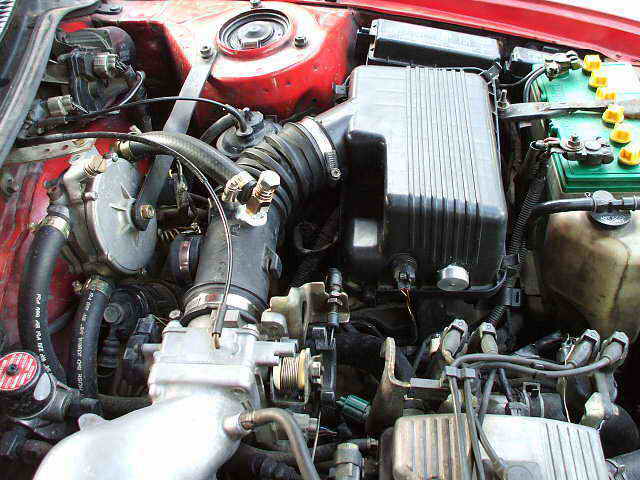

ย้ายมิกส์มาอยู่ตรงกลางระหว่างลิ้นกับกรอง ต้องปรับเซนถึง4รอบ ปกติรึป่าวคับ
จาก Tonyyama
จันทร์ที่ , 25/12/2549
เวลา : 16:13
203.113.38.12
อ่านแล้ว = 1257 ครั้ง
       หม้อ โทมาเซตโต้ เครือ่ง5A FE 1500ซีซี
ก่อนย้าย ใช้Mix 24mm จูนเองลองๆนับเซนเล่นประมาณ1กับอีก1/4รอบ
พอย้ายมิก ใช้26 mm แบบรูเตา เอามาไว้ตรงกลางระหว่างกรอง กับ ลิ้นผีเสื้อ
เวลาจูนต้องเปิดเซนประมาณ 4 รอบกว่าๆ
แต่ใช้งานได้ดี ปกติ
ไม่ทราบว่าปกติของการย้ายมิกรึป่าว
ย้ายเหมือนในรูปครับ

       ปรกติของการขยายมิกด้วย
 จาก ไก่ขี่คราวน์
 จันทร์, 25/12/2549
19:12
211.175.217.155
       มิกใหม่แรงดูดแก๊สน้อยกว่ามิกเก่า เลยต้องเปิดมากขึ้น
