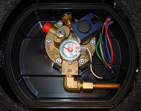

       ติดตั้ง หัวฉีด Autronic ใช้ถังขนาด 76 ลิตร มัลลิวาล์วของ BRC ติดตั้งในรถ Honda ตอนนี้รถมีปัญหาออกตัวสะดุด แก้ไขทุกจุดที่คาดว่ามีปัญหา ก็ไม่หายสะดุด ตอนนี้เหลือเพียงจุดเดียว คือมัลติวาล์วที่ถังแก๊ส มีผู้รู้แนะนำว่าอาจจะเป็นที่มัลติวาล์วที่ถังมีปัญหา เลยอยากถามว่า เรามีวิธีทดสอบหรือต้องทำอย่างไรถึงจะรู้ได้ว่าทำงานปกติหรือมีปัญหาจริง
อีกอย่างท่านแนะนำว่าให้ถอดเข็มที่มัลติวาล์วออก อาจทำให้หายสะดุดได้ อยากถามว่า เข็มที่ว่าอยู่ตรงใหน จะถอดได้อย่างไรครับ

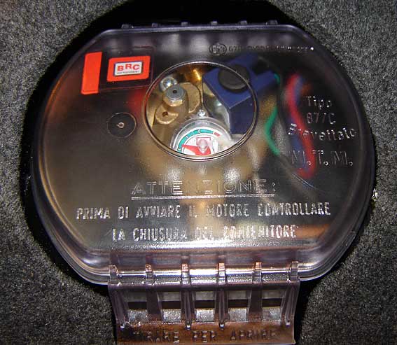

       รูปมัลติวาล์วที่ถังแก๊ส

       เพิ่มเติมครับ มีผู้รู้ท่านว่า รถของผม คล้าย ๆ กับว่ามัลติวาล์วมันเปิดทำงานไม่เติมที่ ทำให้จ่ายแก๊สออกมาน้อยกว่าปกติ มีผลผลทำให้จ่ายแก๊สเข้าสายต้มน้อย สายต้มรับแก๊สได้น้อยกว่าปกติ ทำให้เวลาออกตัวสะดุด ซึ่งเวลาออกตัว จะต้องใช้แก๊สมาก แต่กลับได้น้อย แม้จะปรับในโปรแกรมการจูนแก๊สแล้ว ก็ยังออกตัวสะดุดอยู่ดี(แต่ถ้าค่อย ๆ ออกตัวจะไม่เป็นไร ปกติครับ)
อีกอย่าง ตามคู่มือ ของ Autronic ระบุว่าแรงม้าขนาดของผม Accord 2300 cc Jet 21 ต้องใช้สายทองแดงมาเข้าสายต้มขนาด 8 มิล แต่ที่ร้านติดตั้งติดมา 6 มม ครับ(ที่เห็นโดยมากก็ขนาด 6 มม.ทั้งนั้นเกือบทุกร้าน แต่ของเขาไม่มีปัญหาออกตัวสะดุด) และยิ่งคิดว่า มัลติวาล์วเปิดทำงานไม่เติมที่ จึงยิ่งจ่ายแก๊สออกมาน้อยกว่าปกติอีก เลยทำให้ ออกตัวสะดุด เป็นไปได้มั๊ยครับ
พี่ๆน้อง ๆ กูรูที่รู้ คิดว่าอย่างไรครับ ขอคำแนะนำด้วยครับ

       จากข้อมูลของท่าน..ผมว่าไม่เกี่ยวกับวาวล์ที่หัวถังเรื่องเปิดไม่เต็มที่หรอกครับเพราะเป็นเฉพาะตอนรถออกตัว การออกตัวของรถ(ในสภาพปกติ)ไม่ได้ใช้เชื้อเพลิงมากมายน่าจะเป็นที่การจูนไม่ลงตัวมากกว่า อีกอย่างไม่ทราบว่าตอนที่ท่านใช้ความเร็วสูงๆอาการกระตุกหรือเหมือนรถวิ่งไม่ค่อยออกยังมีอยู่หรือไม่ ถ้ายังมีอยู่อันนี้คงตองกลับไปที่วาวล์อีกทีอาจเป็นสาเหตุอย่างที่ท่านสงสัย ส่วนเรื่องท่อทองแดงใช้ขนาด6มม.ไม่ใช้ปัญหานี้หรอกครับ..

       ตอบคุณ GAS MAN เรื่องการจูนนี่จูนแล้วจูนอีกมาหลายสำนักแล้ว ก็ยังออกตัวสะดุดครับ ส่วนเรื่องทำความเร็วสูง ๆ ไม่มีปัญหาสะดุดครับ

       ผมเสนอวิ๊ทดลองเพื่อตรวจสอบปัญหาเรื่องวาว
คือ
หาถังแก๊สใบอื่นจากภายนอกมาใส่แทน เช่น คว่ำถังบ้าน หรือ หาถังที่ ขนาดเล็ก(36ลิตร) แล้วต่อท่อจ่ายให้กับระบบ
แต่ ผมคิดว่าคงจะไม่ใช่ปัญหาเรื่องวาวหรอกครับ เพราะเป็นที่รอบต่ำๆเท่านั้น รอบสูงๆไม่สะดุดนี่นา
