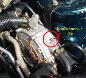

มีแก็สรั่วรอบๆ idle แก้ไขอย่างไรดี

       ติดแก๊สแบบ Fix Mixer มา 4 เดือนใช้ได้ดี แต่ตอนนี้พบแก็สรั่วรอบๆ Idle จากการตรวจรั่วด้วยฟองสบู่ แก้ไขอย่างไรดี ใช้หม้อต้ม LOMANI

       ดับเครื่อง ถอดสกรูไอเดิ้ลออกมา เอาเทปที่พันเกลียวของปะปา มาพันเกลียวของสกรูไอเดิ้ลสักสามสี่รอบ แล้วขันเข้าไปใหม่

       ลองหมุนออกมาดูครับ ของผมเป็นลูกยางโอริงตัวเล็กๆครับ ผมเปลี่ยนไปแล้ว

       เปลี่ยน O-ring ใหม่ดีกว่า ตัวไม่กี่บาทเอง ปลอดภัยกว่า

       เปลี่ยน O-ring ใหม่ดีกว่า เอาตัวอย่างไปที่ร้านขายอะไหล่ ซื้อเลยไม่เกิน 10 บาท
เอา O-ring ของ ปุ่ม SEN กับ รู ถ่ยขี้แก็สไปด้วย สบายใจ

       เปลี่ยนโอริงใหม่แล้ว แต่ตอนจูนทำตามนี้ ปิดไอเดิล เปิดเพาเวอร์วาล์ว เปิดเซนต์ สตาร์ตเครื่อง ค่อยๆ ปิดเซนต์จนเครื่องกระตุกนิดหน่อย เปิดไอเดิลจนรอบเครื่องมาที่ 900 เปิดแอร์ 700 แต่ต้องเปิดไอเดิล 3 รอบ ทำให้โอริงออกมาตรงขอบรูน็อต ทำให้แก๊สรั่ว
จึงใช้เทปพันเกลียวพันรอบๆ น็อตไอเดิล ใส่เข้าไปใหม่ ได้ผลแก็สไม่รั่ว แต่ไม่แน่ใจว่าเทปพันเกลียวจะทนความร้อนของหม้อต้มได้นานแค่ไหน
