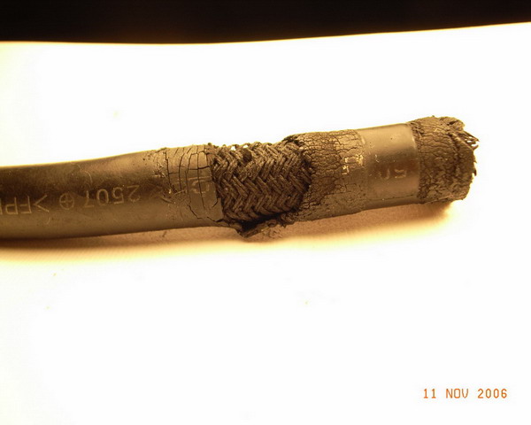

       พอดีวันนี้ตอนเช้าได้เช็ครถทั่วไปตามปกติ แล้วก็เจอจนได้พอดีมองไปเห็นที่บริเวณสายแถวๆข้างๆ หม้อต้มเห็นมีเหมือนคราบนำมันกะฝุ่นติดอยู่ ซึ่งสายนั้นอยู่ใต้กรองนำมันเบนชิน ก็เลยสงสัยว่าเป็นนำมันอะไรแต่ก็ไม่ได้สนใจอะไร เลยไปสตาร์ทเครื่องรถเพื่ออุ่นเครื่องให้ได้ใช้นำมันบ้างซักประมาณ3-4นาที เจอเลยครับสายนำมันที่ออกจากกรองเบนชินไปเข้าเครื่องรั่วออกมาครับ เลยถึงบางอ้อว่าคราบนำมันนั้นมาได้อย่างไร ก็เลยลองไปจับที่สายนำมันพบว่าสายขันไม่แน่น ก็เลยลองขันให้แน่นและติดเครื่องใหม่ คราวนี้นำมันมารั่วทางด้านที่เข้าเครื่องอีกก็ไปจับที่สายดูก็ขันไม่แน่นเหมือนกัน ก็เลยจัดการขันให้แน่นทั้งสองฝังและลองสตาร์ทเครื่องใหม่อีกคราวนี้ไม่มีนำมันรั่วออกมาอีกก็เลยลองดูอยู่สักพักหนึ่ง เห็นว่าไม่รั่วก็พอสบายใจหน่อย ก็เลยนึกได้ว่าตอนเอาไปติดแก็สพอดีเห้นสายนำมันที่ออกจากกรองมันแตกแล้วเลยให้ช่างช่วยเปลี่ยนให้สงสัยว่าช่างจะขันสายไม่แน่น เพราะตอนที่ลองจับที่สายนำมันตัวรัดสายมันหมุนได้เลยนะครับ ก็อยากฝากเตือนเพื่อนๆ นะครับให้ตรวจดูพวกสายนำมันบ้างจะได้ไม่เจอเหมือนผม ดีนะครับว่าผมเห็นก่อนไม่งั้นคงเศร้าแน่เลยคิดแล้วน่ากลัวครับถ้านำมันรั่วแล้วไปถูกหม้อต้ม เออแล้วอยากสอบถามอีกนิดนึงว่าเมื่อเราใช้แก็สจะมีนำมันออกจากกรองนำมันมาที่ตัวเครื่องหรือเปล่าครับพอดีกังวลนะครับว่าถ้าใช้แก็สแล้วนำมันรั่วมาโดนหม้อต้มแล้วจะอันตรายนะครับ เลยขอฝากเตือนเพื่อนไว้คอยตรวจเช็ครถกันบ้างนะครับ เกือบไปแล้วเราดีนะที่เจอก่อน ขอบคุณครับ

       รถเก่าๆ แล้ว ผมว่าเปลี่ยนสายน้ำมัน เป็นแบบ ยางสังเคราห์ ให้หมดดีกว่าครับ เพราะ รถที่อายุ แถวๆ 8 ปี หรือก่อนหน้า มักจะใช้ สายน้ำมันเชื้อเพลิงที่ ทำจาก ยางธรรมชาติครับ นอกจาก จะเสื่อมสภาพ จาก อายุการใช้งานแล้ว ก็ยัง เสื่อมสภาพ จากน้ำมันแบบ แกสโซฮอลด้วยครับ

จะติดแก๊สหรือไม่ได้ติด ก็ต้องตรวจสอบกันด้วยนะครับ เพื่อความปลอดภัย
