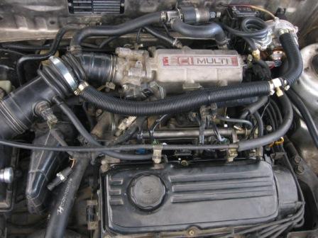

เรียนถามพี่ๆและเพื่อนๆ ฮุนไดเอีกเซล ติดแก๊สแล้วรอบสวิง ไฟเอนจิ้นติดๆ ดับๆ ครับ

       รถฮุนไดครับ รุ่นเอีกเซล ใช้น้ำมันปกติครับพอสับมาใช้แก๊สไฟเอนจิ้นโชว์ รอบตกลง พอไฟเอนจิ้นดับรอบสวิงขึ้นครับ เป็นแบบนี้สลับไปมาครับ ไม่ทราบเป็นเพราะตำแหน่งมิ๊กเซอร์ไปใกล้กับท่อที่เข้ามอเตอร์เดินเบาตามรูปรึเปล่าครับ มีใครเจออาการแบบนี้บ้างครับ....ไม่ทราบว่าต้องแก้ไขอย่างไร ขอรบกวนด้วยนะครับ

       ผมก็ใช้อยู่และติดแก๊ส LPG ไฟเอนจิ้นโชว์ เป็นเรื่องปรกติ แต่ตำแหน่งแก๊สให้เปลี่ยนใหม่
ตรงข้ามกับของเดิมที่ติดตั้งอยู่อาการรอบสวิง จะหาย

       ไฟเอนจิ้น ไม่น่าเกี่ยวกับรอบเดินเบา ลองจูนใหม่สิครับ..ถ้าไม่หายจริงๆ
ลอง - ดูว่ารู มิก เท่าไรครับ อย่าเกิน 26 เป็นดี
ถ้าย้ายมิก อาการสวิง น่าจะหายไปนะครับ เช็คหัวเทียน และระบบไฟด้วยครับ..

       ถ้ารถมันสวิงแบบจะดับแต่ไม่ดับเกือบดับนั้นสลับไปมา ไฟมันกระพริบตามอยู่แล้วทุกร่นแหละหนู ไปแก้ให้รอบปกติ ก็หายเอง

       ใช้ฮุนได เอ๊กเซลอยู่เหมือนกัน
วิ่งน้ำมันมา200000 กว่ากิโล เครื่องยังฟิต กำลังอัดดี
เอาไปติดแก๊สแบบ fix mix วิ่งดีไม่มีปัญหามา20000 กว่ากิโลแล้ว 90สต-1บาทต่อลิตร
ถ้าวิ่งน้ำมันไม่มีปัญหา ก็น่าจะกลับไปหาช่างที่ติดตั้งแก๊สแล้วหละครับ

       ปล ของผมตำแหน่งmixer ก็ใกล้กับท่อเดินเบาเหมือนกัน ไม่มีปัญหาอะไร

       ดูที่ตัวเช็คอากาศจะเป็นท่อต่อ 2 ท่อในรูปก็มีมันแตกมีลมออกทำให้รอบสวิง
