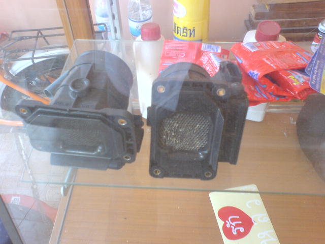

       กระทู้ที่ลงไว้ให้นี้ อาจไม่เกี่ยวกับปัญหาที่เจ้าของกระทู้ถามมา แต่ผมคิดว่า น่าจะมีประโยชน์บ้าง ไม่มากก็น้อย
ฝากถึงคุณ กากินกบ ในคำตอบที่ 13 ด้วยครับ ตัวซ้ายมือ ผมเห็นสภาพตะแกรงยังดีอยู่ ไม่ทราบว่า ถ้าขอซื้อต่อ ขายเท่าไรครับ
http://www.gasthai.com/boardgas/question.asp?page=6&id=A14116
Air Flow มันไม่ใช่อุปกรณ์ที่เสียง่าย ๆ นักหรอกกระมังครับ จากประสบการณ์ส่วนตัว บางคน Back fire จนกระทั่งมันแตกร้าว เค้ายังเอากาวอีพ็อกซี่ปะมัน ก็ยังใช้ได้เลยครับ ถ้ามันไม่แตกเสียหายบริเวณ sensor บางคนเจอ Back ค่าอากาศที่มันเคยวัดได้ก็เพี้ยนไป พอเป็นน้ำมัน ก็อาจมีอาการสะดุดบ้าง อาการพวกนี้ ทำให้มันจำค่าอากาศที่ไหลผ่านใหม่ ก็น่าจะใช้ได้เหมือนเดิม
และสำหรับคนที่ใช้แก๊ส โดยไม่สนใจน้ำมัน ยิ่งไม่ต้องสนใจตัว Air Flow เพราะตอนใช้แก๊ส เจ้าตัวนี้ รวมทั้งหัวฉีด มันไม่ได้ใช้งาน มันไม่มีผลใด ๆ ในขณะใช้แก๊ส
แจ้งมาเพื่อทราบ อ๋อ มีอีกนิดนึง เคยคุยกับช่าง ถ้าไฟเช็ค Engine ไม่ฟ้อง Air Flow ไม่น่าเสียครับ
