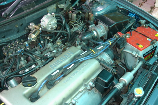

       เพิ่มเติมในส่วนที่คุณหนึ่งได้ถามผมไว้ครับ รถของผมใช้ระบบหัวฉีด EMS ครับ อุปกรณ์ก็ตามรูปที่เห็นด้านล่างครับ จะเห็นว่าตำแหน่งหม้อต้มมันจะอยู่สูงกว่าหม้อน้ำนิดหน่อย แต่ใช้งานได้ตามปกติดีครับ ส่วนการต่อสายน้ำร้อนของผมใช้ข้อต่อสามทาง 2 ตัวครับ โดยการตัดกลางสายน้ำขาเข้าระบบแอร์แล้วใส่ข้อต่อ 1 ตัวต่อไปเข้าหม้อต้ม สายน้ำขาออกจากหม้อต้ม ก็ตัดกลางที่สายน้ำร้อนที่ออกจากระบบแอร์ขากลับ แล้วใส่ข้อต่ออีก 1 ตัวครับ
 จาก Taz-zzz
 ศุกร์, 29/12/2549
10:16
58.9.39.28
 คำตอบที่ 64

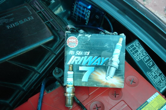

       หัวเทียนลองใช้อยู่สองเบอร์ครับ เบอร์ 6 ของ HKS (นิปปอบเดนโซ่ผลิต) เบอร์ 7 ของ NGK เป็นแบบแพลทตินั่มทั้งสองเบอร์ครับ ... จากการสังเกตุคราบการเผาไหม้ที่ปลายหัวเทียน เบอร์ 7 จะเหมาะสมกว่า(สำหรับรถผมนะ) เบอร์ 6 ดูจะจุดระเบิดแล้วได้อุณหภูมิสูงเกินไป
 จาก Taz-zzz
 ศุกร์, 29/12/2549
10:17
58.9.39.28
 คำตอบที่ 66

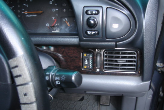

       ออโต้สวิทซ์ใช้ของ HANA ใช้งานได้ปกติดีไม่งอแง น้ำมันเครื่องตอนนี้ลองใช้ของ ปตท. เพอร์ฟอร์มา DI-SYN 0W-40 ก่อนหน้านี้ใช้ Mobil 1 5W-50 มาตลอด ..ความรู้สึกส่วนตัว Mobil 1 จะนุ่มลื่นกว่านิดหน่อยครับ

       ขออภัยครับขอแก้ตรงเรื่องหัวเทียนครับ ผมใช้แบบ Iridium ครับ (ในใจนึก iridium แต่มือดันพิมพ์ platinum ซะงั้น)
