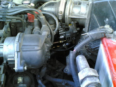

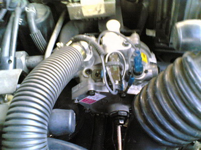

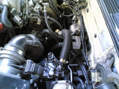

       ติดตั้งแบบนี้ โอเคไหมคับ เช้า ๆ วิ่งกระตุกไม่หายสักที ตอนกลางวันดันวิ่งดี ไม่รู้จะทำยังไง แล้วสายน้ำร้อนที่ต่อเข้าระบบแอร์แบบในรูปแสดงว่าช่างอุดไว้ใช่ไหมคับ

       ไม่โอเคครับ
แบบนี้ ยังอีกห่างจากความเป็นจริง
ทางที่ดีผมว่า ควรจะเอากล้องไปถ่ายรถคุณ นัน จะดีกว่าครับ จะได้ไม่ต้อง"เข้ารกเข้าพง" ไปกันใหญ่

       สายน้ำร้อนที่เข้าหม้อต้ม ถ้านำมาต่อโดยใช้ 3 ทางให้เข้าฮีทเตอร์ด้วย หม้อต้มจะเป็นอะไรไหมคับ ช่างบอกว่าถ้าใช้ 3 ทางน้ำอาจจะไม่วนเข้าหม้อต้ม หรือน้ำจะไม่แรงพอ

       ตามรูปที่เห็น ช่างเขาอุดทางน้ำเข้าระบบแอร์ไว้ครับ ต้องใส่ข้อต่อสามทางเพื่อแยกน้ำร้อนมาเข้าหม้อต้มครับ ใช้ข้อต่อหนึ่งตัวแยกมาและอีกหนึ่งตัววนกลับก็ใช้ได้ไม่มีปัญหาอะไรครับ(ระบบน้ำร้อนเข้าแอร์ของเก่าจะมีท่อไปและท่อกลับอยู่แล้ว) หรือจะใช้แบบเอาท่อน้ำร้อนขาไปต่อไปเข้าหม้อต้มก่อน แล้วต่อขาออกจากหม้อต้มไปเข้าระบบแอร์ทีหลังก็ได้ครับ ...... แล้วท่อลมไปเลี้ยงหม้อลมเบรคช่างถอดย้ายไปไว้ไหนครับ เห็นในรูปก็เอาจุดยางอุดอยู่เหมือนกัน
