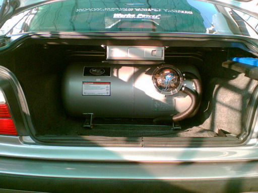

       ดูเวป Gasthai มาเป็นปี ได้เวลาลงมือสักที แต่กลัวจริงๆ กลับร้านแก้สต่างจังหวัด ที่เปิดกันยิ่งกว่าดอกเห็ด ความรับผิดชอบงานคาดหวังไม่ได้ เครื่องมือ ประเภท โมดิท2 เครื่องอุปกรณ์ตรวจจับ แก้สรั่ว ไม่มี
ยิ่งระบบไฟฟ้า ของ รถ bmw ไม่เหมือนรถญี่ปุ่นด้วย
จนได้อ่านหนังสือ นักเลงรถมาเจอ ร้าน WorksPower รับวางเครื่อง (ทำครอบจักวาล)
ให้มารับรถที่โคราช ไปทำ ที่ กทม. (ผมยังไม่เคยไปร้านเค้าสักครั้ง แต่ดูรูป ร้านใหญ่น่าเชื่อถือ )
แถมทำช่วงล่างประเภท RAcing ด้วย จะได้ไปจบที่เดียว ไม่ต้องวิ่งหลายที่

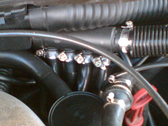

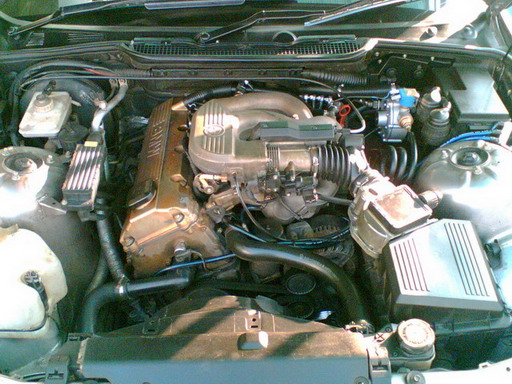

       การวาง ชุดหัวฉีดและหม้อต้ม ก็เรียบร้อยดี

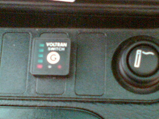

       สวิตช์ สลับ เล็กดี

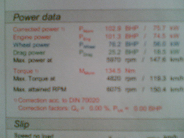

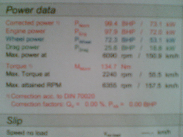

       ผลการวัดแรงม้า

       ม้าใช้น้ำมัน รถ 6 ปี วิ่งไป เกือบ แสนเก้าหมื่นกิโล

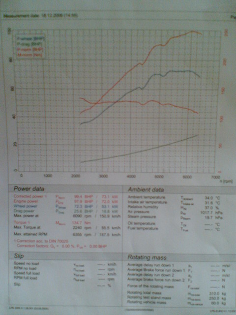

       ม้ากินน้ำมัน วิ่งออกมา 102.9 ตัว วัดแท่นไดโน
ม้ากินแก้ส วิ่งออกมา 99.4 ตัว สลบแก้ส หายไป 3 ตัว

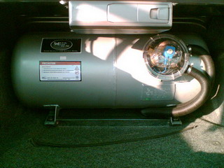

       หัวฉีด ของ Voltran ถังแก๊ส Metalmate
