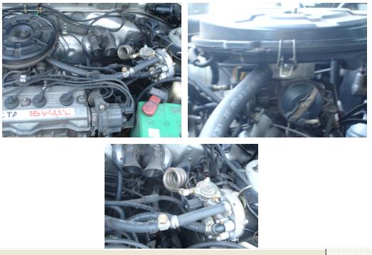

       อันนี้รูปของพี่ ยา ครับก๊อปพี่เขามา รูปนี้ก่อนย้ายมิกครับเครื่อง 4A F
 ศุกร์, 22/12/2549
08:20
125.27.14.34
       หลังย้ายครับ

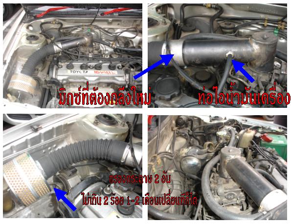

       ขอบคุณมากครับ พี่ 4A super ช้า ได้เห็นของจริงจากรูปที่ให้ชม ขอถามอีกนิด เครื่องรุ่นเดียวกันเลย ระยะห่างระหว่างมิกซื กับ คาร์บู ประมาณเท่าไรครับพี่ ถึงจะนิ่งจริงๆ แล้วการรัปทานแก๊ส สักเท่าไร ของผมในเมืองรถติด บาทห้าสิบเชียว ลืมบอกขนาดเครื่องอีกแล้ว 1600 ครับ

       โดยทั่วๆ ไป จะ 6 นิ้วนะครับ แต่ว่ามันไม่มีหลักเกณ อะไรหรอกครับ บางคน ห่างเป็นฟุต
รถเพื่อนผมก็รุ่นนี้แหล่ะครับ ใส่มิกที่ปากคาบู รอบไม่นิ่งเท่าไหร่ แต่เรียกว่าใช้ได้ เบาไม่ดับ แต่ว่าเร่งไม่ค่อยไปครับ
