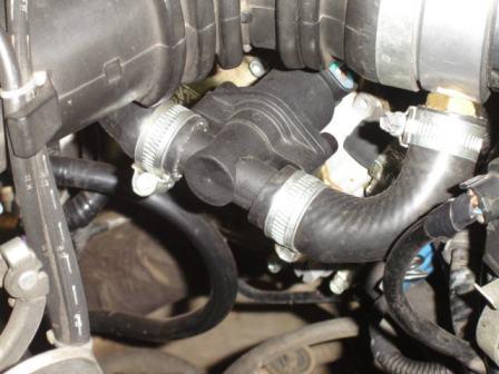

       หลังจากที่ได้ขยายมิกรูเตาเป็น 29 มม. ผมจูนแลมด้าแบบใช้ Self แลมด้ามันทำงานแปลกๆ คล้ายมิกเซอร์ คือActuator มันไม่ยอมวิ่งไปมา เวลาเร่งความเร็ว ค่า O2 มันจะอยู่ที่ 0.589 ตลอดเลย ถอนคันเร่งจะบาง เร่งแล้วขับด้วยความเร็วคงที่ มันก็จะอยู่ที่ 0.589 ตลอดอีกเหมือนกันครับ แต่รถวิ่งดีเร่งได้ทันใจ กดเป็นมาคงเป็นเพราะมันได้กินแกสพอ ลักษณะอย่างนี้ แลมด้าเสียหรือเปล่าครับ อ้อ 4AFE 1600 ปี 93 AT190 ท้ายโด่งครับ แล้วการวาง Steper แนวนอนมีผลต่อการทำงานของมันไหมครับ

       ทำไมของผม Optimum ตั้ง 130 แนะ เคยปรับแบบฟิก 100 วิ่งดีในช่วงไม่เกิน 110 เกินกว่านั้นวิ่งอืดๆ บางตลอด พอใช้ self. optimum ปาเข้าไปตั้ง 130 แสดงว่ามันดูดแกสไม่ดี ไม่รู้ว่าถ้าลองขยายรูแกสแบบคุณติ่ง จะเป็นยังไง กังวลอยู่ว่า Actuator มันไม่วิ่งที่ความเร็วคงที่เพราะอะไร กลัวมันเสียหรือทำงานผิดพลาดหรือเปล่า ช่วงนี้มีรับประกันอยู่จะได้รีบเปลี่ยน อีกอย่างการวาง Steper แนวนอนมีผลเสียไหมครับ
