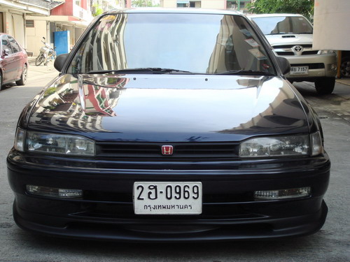

       เนื่องจากผมใช้ honda Accord ตาเพชร เครื่องหัวฉีด f20a เครื่องยนต์ไม่หลวมเพราะให้อู่เช็คแล้ว ตอนแรกใช้มิกขนาดรู 25 mm ใช้ในเมืองไม่ว่ารถติดหรือไม่ติด กินแก๊ส 2บาทกว่า/กม. ,(นอกเมือง1.10/กม.) ปรับจูนยังไงอย่างเก่งก็ 1.9บาท / กม. ตอนหลังลองเปลี่ยนมิกเซอร์มาใช้ขนาดรู 22 mm กินแก๊ส เหลือ 1.6บาท /กม. (ในเมือง) (นอกเมือง 0.9-1บาท/กม.)ใช้น้ำมันยังวิ่งเหมือนเดิมแต่จะมีเวลาหยุดแล้วหักเลี้ยวจะมีอาการวูบบ้าง ผมจึงอยากถามผู้รู้ช่วยวิเคราะที่ว่าเกิดจากอะไร แล้วตามสเป็กผมควรใช้มิกเซอร์ขนาดไหนถึงจะเหมาะกับรถผม ผมกลัวว่าถ้าใช้ใหญ่กว่า 25 mm จะทำให้กินแก๊สมากกว่าเดิม ขอบคุณมากครับสำหรับคำตอบจากทุกๆคน สุดท้ายนี้ สวัสดีปีใหม่ล่วงหน้านะครับ
