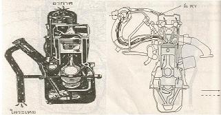

13. ไอของน้ำมันเครื่องมีส่วนช่วยเลี้ยงวาล์วได้หรือไม่
ก่อนอื่นต้องขอถามว่า ไอน้ำมันเครื่องคืออะไร
ไอน้ำมันเครื่องที่เราเห็นคือ ไอเสียที่ตกค้างจากการ เผาไหม้ เชื้อเพลิงที่ถูกเผาไหม้ เป็นแก๊สไอเสีย จะถูกระบายออกจากเครื่องยนต์ผ่านลิ้นไอเสีย จะมีประมาณ 70-80 เปอร์เซ็นต์ ส่วนที่ตกค้างจากการเผาไหม้ประมาณ 20-30 เปอร์เซ็นต์จะเป็น คาร์บอน ซัลเฟอร์ และน้ำ ตกค้างอยู่ในกระบอกสูบ และเมื่อรวมตัวกันจะเกิดเป็นกรดกำมะถัน ทำปฏิกิริยากับน้ำมันเครื่อง จะเกิดแก๊สพิษและโคลนตรงกัดกร่อนชิ้นส่วนต่าง ๆ ของ เครื่องยนต์ และเป็นเหตุให้น้ำมันเครื่องเสื่อมคุณภาพโดยเร็ว ดังนั้นจึงต้องมีการต่อท่อ ระบายแก๊สให้ออกไปจากเครื่องยนต์ โดยนำไอเสียนี้กลับเข้ามาเผาไหม้ใหม่อีกครั้ง เพื่อลดมลภาวะอากาศเป็นพิษ (เป็นกฎข้อบังคับในการกำจัดไอเสียที่เป็นพิษ) และช่วยประหยัดเชื้อเพลิงได้อีกทางหนึ่ง
ดังนั้นจึงตอบได้ว่า วิศวกรได้ออกแบบระบบไอน้ำมันเครื่องโดยไม่ได้มีจุดประสงค์เพื่อนำไอน้ำมันเครื่องมาเลี้ยงวาล์วโดยตรง แต่ดูจากระบบแล้ว ไอของน้ำมันเครื่องก็หน้า จะมีส่วนช่วยในการป้องกันการสึกหรอของวาล์วได้ไม่มากนัก
