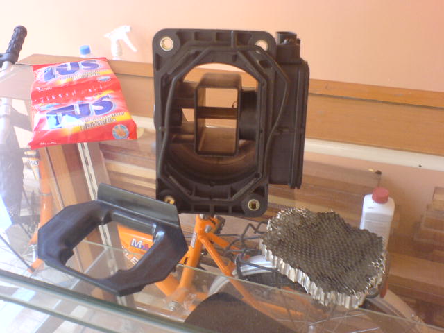

       สงสัยต้องกลับไปจูนแล้วมั้ง เฮ้อ เพิ่งจะเจอแบ๊คไฟไป 2 หน เปลี่ยนแอร์โฟไป 2 ลูก ซ่อมไปเกื่อบหมื่นแล้ว ชักท้อแล้วซิ อยากประหยัดแต่ปัญหาชักเยอะ เซ็งเลย

       ถอดแอร์โฟลว์ออกก่อนครับ แล้วแก้ปัญหาใด้ได้ก่อน ไม่งั้นเดี๋ยวเสียอีกนะครับ

       ติดตัวกันแบคไฟล์ ซะ (ตัวกันจาม) จะได้ไม่ต้องมาเสียหายอย่างนี้
