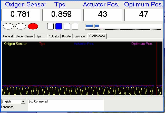

       ได้ยินบ่อยๆ Variable ,step motor , แลมด้า มันเหมือนกันหรือต่างกันครับ

       วาริเอเบิล ไม่ค่อยรู้เรื่อง แต่รู้ว่ามันเหมาะกับเครื่องยต์ CC ใหญ่ๆ ซักขนาด 3000 cc ขึ้นไป
แต่ Stepping mortor จะต้องใช้คู่กับ Lamda Control
พูดง่ายๆ หมายถึง การใช้สัญญาณ จาก Lamda (ไอ้ Wave ที่มันขึ้นๆลงๆในกราฟ) มา Control ตัว Stepping ให้หมุนไปหมุนมาอ่ะครับ พอเสต็ปปิ้งหมุน Stepping ก็จะ เป็นการควบคุม แทนพาวเวอร์วาล์วแทน
คือ ถอดพาวเวอร์วาล์ว หรือวาล์วกลางสายที่หลายๆคนเรียกออก เสียบเสต็ปปิ้งเข้าไป
จากนั้น ใช้สัญญาณ O2 เป็นหลัก ส่งเข้ากล่อง แลมด้า แล้วประมวลผลออกมา
พอเจอหนาปุ๊บ (กราฟขึ้นไปด้านบน) มันก็จะสั่ง ให้ มอเตอร์ หมุนลงมา
พอมอเตอร์หมุนลงมา มันก็จะ จ่ายแกสน้อยลง แกสน้อยลงก็เกิดอาการบาง O2 ก็จะส่งสัญญาณ ไปบอกกล่องว่า นี่บางแล้วนะ กราฟก็จะตกลงมาด้านล่าง พอ ถึงล่างสุด กล่องก็จะสั่งให้ มอร์เตอร์ เปิดขึ้น แกสก็จะหนาขึ้น
วิ่งขึ้นวิ่งลงสลับกันไป ทำงานเหมือนหัวฉีดรถยนต์แต่ก็ช้ากว่า ทำให้จ่ายแกสได้เหมาะสมถูกต้อง ตามที่เครื่องยนต์ต้องการตลอดเวลา และดีกว่าพาวเวอร์วาล์ว เพราะพาวเวอร์วาล์ว วาล์วจะอยู่กับที่ ไม่เปิดขึ้นไม่เปิดลง จะจ่ายแกสเหมาะกับรอบเครื่องยนต์ในช่วงๆ หนึ่งเท่านั้น
