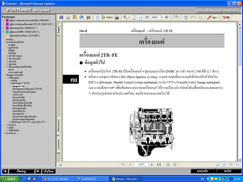

       มีใครสนใจมั้ยครับ ผมมี cd คู่มือซ่อมของโตโยต้า fortuner , vios , altis , vigo เผื่อไว้ดูตอนไล่วงจรไฟฟ้าตอนติดแก๊สหรือซ่อมบำรุง
