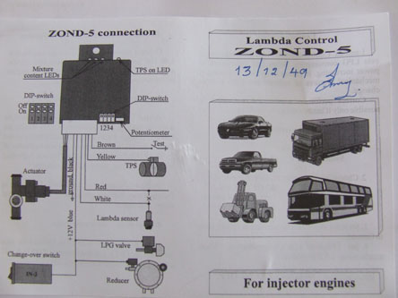

       ติด fixmix ธรรมดา ติดตั้งเสร็จใช้ได้สัก 2 อาทิตย์ใช้งานได้ดีไม่มีปัญหา เห็นมีแลมด้าที่ไม่ต้องใช้คอมพิวเตอร์จูนเกิดกิเลสขึ้นมาทันที
 จาก เปิ้ล Accord
 อังคาร, 19/12/2549
22:18
202.28.118.88
 จาก เปิ้ล Accord
 อังคาร, 19/12/2549
22:19
202.28.118.88
       ชอบตรงที่ไม่ต้องใช้คอมฯจูนนี่แหละ เลยไปถอยมาชุดนึง

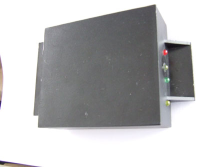

 จาก เปิ้ล Accord
 อังคาร, 19/12/2549
22:20
202.28.118.88

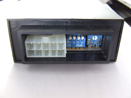

       ตัวกล่องดูเหมือนสมัยเรียนทำโปรเจคท์ส่งงาน
 จาก เปิ้ล Accord
 อังคาร, 19/12/2549
22:20
202.28.118.88
 จาก เปิ้ล Accord
 อังคาร, 19/12/2549
22:22
202.28.118.88
       ด้านตัวคอนเนคเตอร์ มี dip switch และ R เกือกม้า ไว้ปรับอยู่อันนึง

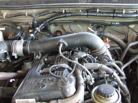

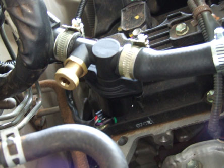

 จาก เปิ้ล Accord
 อังคาร, 19/12/2549
22:25
202.28.118.88
       เลยต้องอันเชิญ mix อันเก่าออกมาเพื่อปรับแต่งหน่อย เดิมใช้ mix เตาแก๊ส ขนาด 30มม. อัตราเร่งพอใช้ได้ แต่ไม่ปรู๊ดปราดมาก

 จาก เปิ้ล Accord
 อังคาร, 19/12/2549
22:29
202.28.118.88
       ตีนปลายยังไม่เคยลองสักที ขับรถสูงๆแล้วกลัว วิ่งแค่ 120-140 ซึ่งเพียงพอสำหรับเจ้าของรถ แต่เนื่องจากมีแลมด้า เลยขยายเพิ่มอีกเป็น 32 มม.
