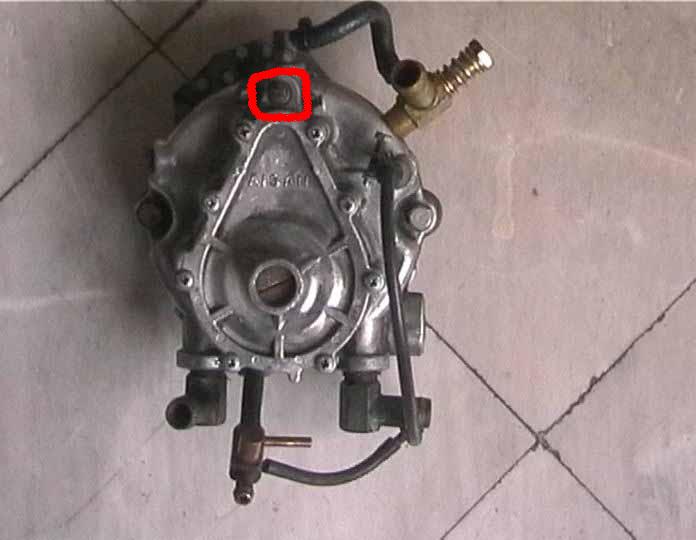

       ของผม หม้อต้มเป็นแบบตามรูป ต้องจูนอย่างไรครับ ตรงไหนไอเดิ้ล ตรงไหนเซ้นครับ ใช้มานานพอสมควรแล้วครับ ยังไม่ค่อยเข้าใจ ปรับแค่ตรงวงสีแดง (เดินเบา) กับพาวเวอร์วาล์ว เท่านั้นเองครับ

       ขอบคุณมากครับ คุณ 4A Superเข้าใจแล้วครับ แต่ผมดันเข้าใจเรียก เซนกับไอเดิลสลับกัน เดี๋ยวไปลองจูนดูครับ
