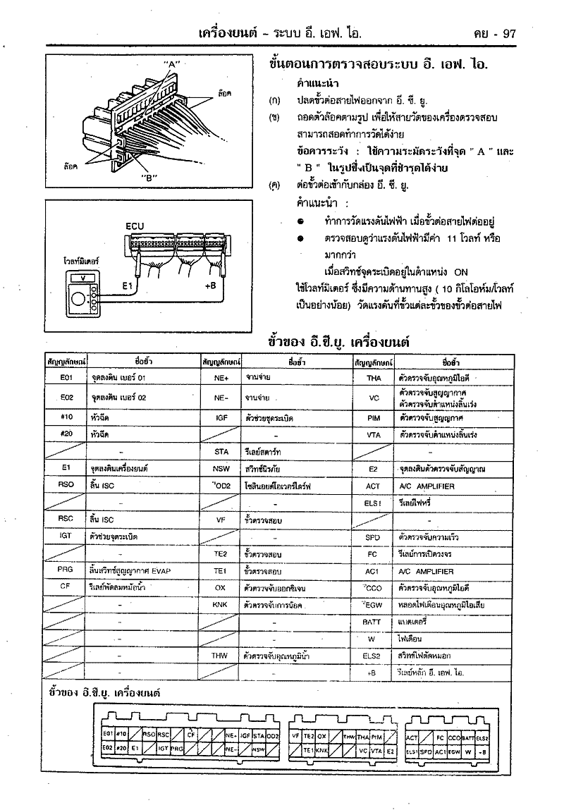

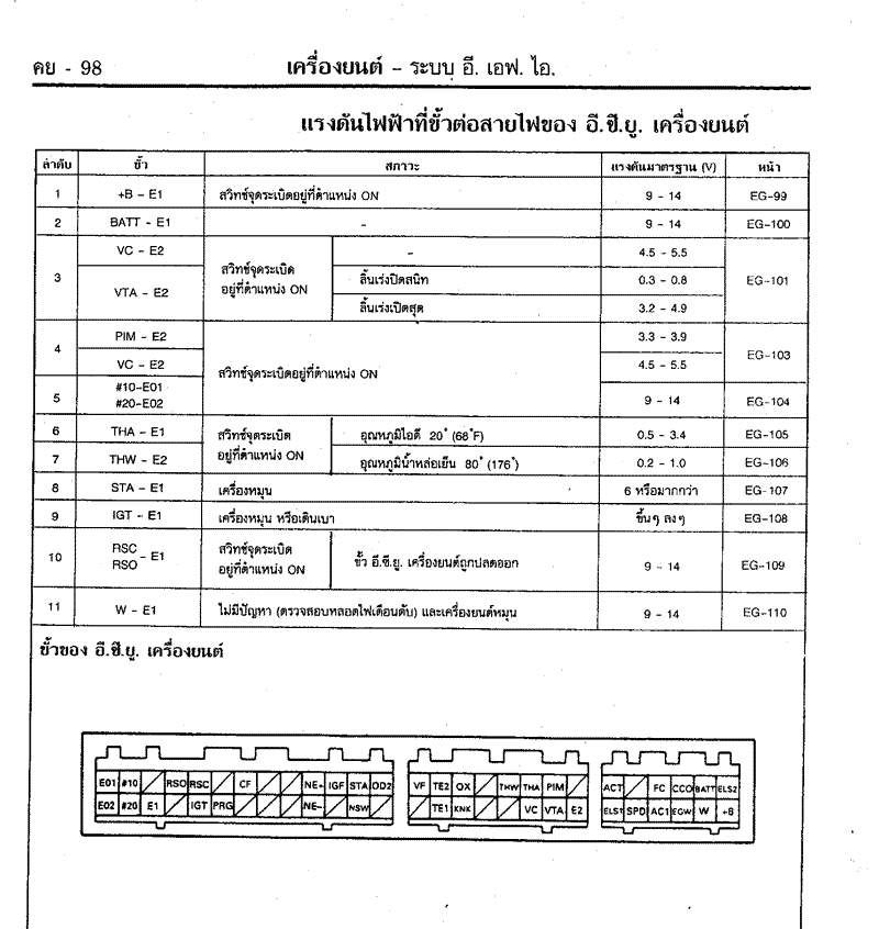

       เอาตำแหน่งขั้ว ECU เครื่อง 5AFE ของรุ่น AE-110 ตูดเป็ดมาฝาก เผื่อติด landa
 จาก เอก110
 อังคาร, 19/12/2549
15:51
203.113.0.194
       วัดรอบต่อเข้าที่ IGT
tpsต่อเข้าที่ VTA
o2 senser ต่อเข้าที่ OX
12V under key ต่อเข้าที่ +B
12V ต่อเข้าที่ BATT
 จาก เอก110
 อังคาร, 19/12/2549
15:51
203.113.0.194
tpsต่อเข้าที่ VTA
12V ต่อเข้าที่ BATT
 จาก เอก110
 อังคาร, 19/12/2549
15:59
203.113.0.194
       รถผมใช้lamda+autochange ของautronic al720/p ไม่ต้องหน่วงหัวฉีด เพราะตั้งให้เปลี่ยนตอนถอนคันเร่ง แต่พบอาการเครื่องดับตอนเปลี่ยนจากแกสเป็นน้ำมัน คงเนื่องมาจากหัวฉีดทำงานแต่น้ำมันยังไม่มา ก็เลยแก้โดยการใส่C4700ไมโครอนุกรมกับR100โอห์ม เข้าที่รีเลย์ตัดหัวฉีด ผลที่ได้เวลาเปลี่ยนจากแกสเป็นน้ำมันตอนรอบเดินเบาแล้วรอบจะตกนิดๆแต่ไม่ดับ แล้วเดินเบาได้เหมือนเดิม

       ผมใช้ถังซุปเปอร์MTM58ลิตร ตอนซื้ออุปกรณ์ก็ไม่รู้มาก่อนเลยว่า autochange รุ่นนี้เกจแสดงผลแกสรับค่าเป็นแรงดัน 0-5V. ก็เลยดัดแปลงพอสมควรโดยกลับค่าR ของเกจจาก110-3โอห์ม เป็น 3-110โอห์ม แล้วทำวงจรแปลงความต้านทานเป็นโวล์ท ให้เต็มถังได้4v. แกสหมดถังได้ 1v. แล้วปรับด้วยsoftware อีกที แสดงผลได้ตรงตามเกจแกสเป๊ะ

       ขอบคุณมากครับคุณ เอ110 ที่ลงรายละเอียดขั้วต่อECU ของ 5A-FE ทำให้ผมไม่ต้องใช้มิเตอร์ไปไล่ล่าหาขั้วต่อเอง ด้วยความอนุเคราะห์ต่อเพื่อนสมาชิกในครั้งนี้องทำให้ผมได้ทำอะไรเล่นได้อีกมากพอควร
