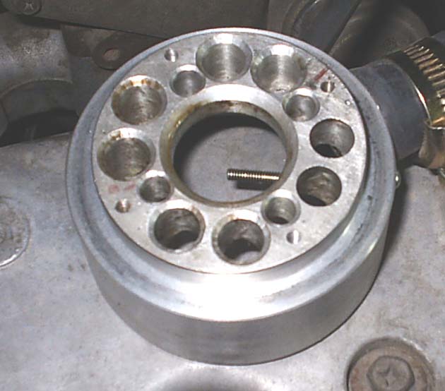

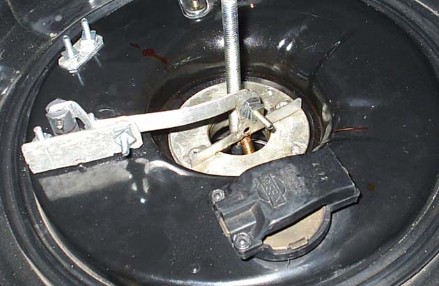

       รูป MIXER ที่เจาะรูเพิ่มสำหรับตอนใช้น้ำมัน

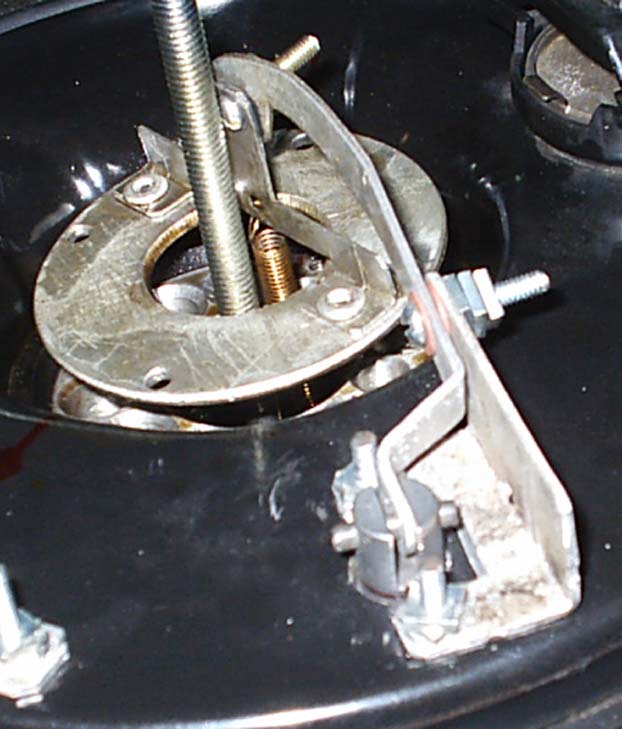

       รูปตอนใช้แก๊ส โดยทำฝาปิด โดยใช้โซลินอยด์เป็นตัวปิดเปิด ตอนใช้แกสฝาจะปิด

       อีกรูปครับ ตอนใช้แก๊ส

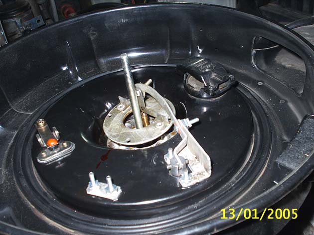

       รูปนี้เป็นตอนใช้น้ำมันฝาปิดจะถูกยกโดยโวลินอยด์

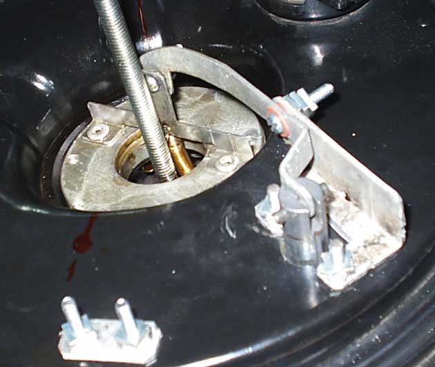

       อีกรูปครับ ถ่ายใกล้ๆ จะได้เห็นชัดๆ ว่าตอนใช้น้ำมันฝามันจะเปิดเพื่อให้อากาศเข้าได้มากขึ้น
