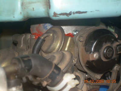

       คุณน้าอย่างเขาลองกินแก๊สบ้างนะครับ
 จาก นิสสันแม่กลอง
 อังคาร, 19/12/2549
12:12
203.113.67.38
       มิกเซอร์ 63 ครับ
 จาก เสือโก้ก
 อังคาร, 19/12/2549
14:10
203.209.42.201

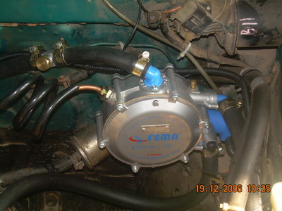

       มิ๊กครอบ ได้ขนาดนี้ นับถือครับ
ว่า แต่ เกจวัดแก๊ส เอาไว้ตรงนั้น ขับกลางคืน มิแสบตาแย่หรือครับ
แล้ว น้ำร้อนเล่นดักกันอย่างนี้ เหรอครับ ผมว่า เอาจากตาน้ำ น่า ปลอดภัยกว่า นะครับ คือ กลัว หลุดกลางอากาศครับ
แล้ว ถังไม่มีวาร์วเหรอครับผมมองไม่ชัดครับ
สีสวยดีครับ ทำสีปะผุหมดเท่าไหร่ครับ เผื่อเป็นแนวทางครับ

       ขอโทษทีครับหายไปหลายวัน เลยขอเปลี่ยนไอคอนและนิคเนมใหม่ ตอบเสือโก๊กและครูไก่นะ มิกเซอร์ครอบได้จริงๆครับ ส่วนถัง 58 ลิตรรุ่นไหม่วาล์วทองของชื่นศิริครับ ตาน้ำผมมีตาเดียวครับ เลยต้องสามทางกลางอากาศ หมั่นดูแลหน่อยไม่เป็นไรมั๊ง อัตราที่ผมได้มาก็คือประมาณการนะ ผมวิ่งรอบเมือง วงแหวนกาญจนา-พระราม 2 และต่างจังหวัดครับ

       แฮ่ม ผมหมายถึงว่า มิ๊กครอบคาร์บูเลย ไม่ย้ายมิ๊ก ได้ทั้งต้น ทั้งปลาย ทั้งความประหยัด แบบนี้ สุดยอด แล้วครับ

       ของผม 150 ยังไม่หมดเลยนะ ไม่ต้องย้ายมิกซ์ด้วย เอามิกซ์แบบอาเจ็ก ซื้อจากร้านเจ้หลีนี่หละ ขนาด 26 - 63 มากลึงให้หม้อกรองครอบได้อีกนิดหน่อย ใช้มา 1 ปี แล้วครับ วิ่งดีแล้วไม่คิดจะเปลี่ยนให้เสียเวลา เดี๋ยวมีเวลาจะถ้ายรูปมาให้ดู ใช้น้ำมันก็ไม้อั้นปรกติครับ แต่ต้องทำเพิ่มเติมนะขอบอก ยากนิกนึงแต่ใช้งาน OK กินน้ำมันเท่าเดิม และวิ่งได้ไม่อั้น แก๊สได้เท่าไรน้ำมันได้เท่านั้น เพราะวิ่งแก๊สกับน้ำมันได้ความเร็วพอๆกัน เคยทดลองดูได้ 160 เลยนะ
