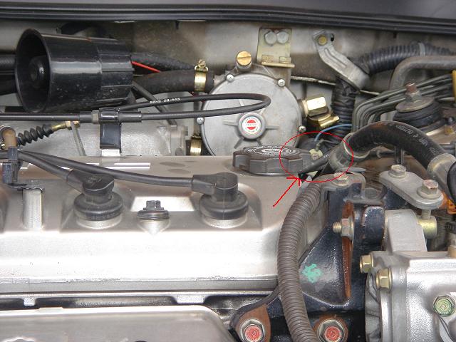

 จาก MOJO
 อังคาร, 19/12/2549
10:33
124.120.62.165
       รูปครับ

 จาก MOJO
 อังคาร, 19/12/2549
10:33
124.120.62.165
       รูปครับ
