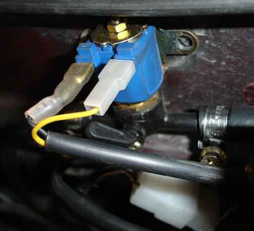

       เริ่มจากตัวนี้นะครับ เห็นมีที่บิดด้วย เอาไว้ปรับอะไร และปรับอย่างไรครับ

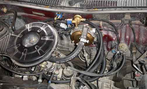

       รูปนี้ บนหม้อต้มที่ศรชี้ เหมือนจะหมุนได้ เอาไว้ปรับอะไรครับ

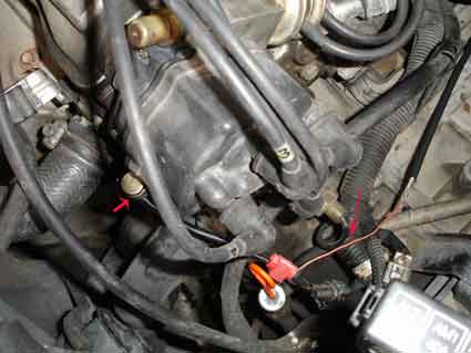

       ส่วนสายไฟสีส้ม ช่างเขาต่อมาจากข้างจานจ่าย ไม่รู้เอาทำอะไร และถ้าสายเส้นนี้ขาด ระบบแก๊สจะทำงานเป็นปกติอยู่หรือเปล่าครับ

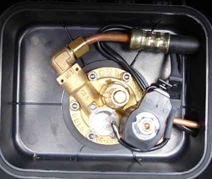

       วาล์วที่ถังแบบนี้ หลังจากติดตั้งมาแล้ว เราไม่ต้องไปปิดเปิดเองใช่ไหมครับ

       1. น่าจะเป็นติ๊กบล๊อคน้ำมัน มีวาล์วไว้กรณีต้องการปิดด้วยมือครับผม เปิดสุด ปิดสุดครับวาล์วนี้
2.ไอเดิลวาล์ว ใช้ปรับร่วมกับเซ้นวาล์วของหม้อต้มครับ รายละเอียด อ่านจากวิธีจูนที่ลงๆไว้ในเว็บนี้ครับ

4. สัญญาณวัดรอบเครื่องยนต์มั๊ง
5. มัลติวาล์ว ทำงานด้วยไฟฟ้า เปิดปิดด้วยมือไม่ได้ครับผม
