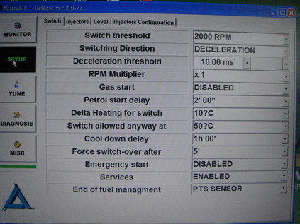

 จาก yakoto
 อาทิตย์, 24/12/2549
17:57
125.24.53.45
       bmw e36 325i ติด autronic jet 21 เป็น autoswitch แต่ใช้แบบmanual ก็ได้ ผมใช้ notebook เข้าไปปรับที่กล่อง ecu gas ทำให้เป็น start นำมันทุกครั้งและ delay การเปลี่ยนเป็น gas 2 นาที หลัง 2 นาที ถ้าอุณหภูมินำเกิน 50 องศา ระบบ gas ก็พร้อมจะเปลี่ยน ตามตัวแปรที่เราตั้งไว้ เช่น รอบเครื่องถึง 2000 รอบ หรือ ตามเวลาที่ต้งเช่น 5 นาทีหลัง start ถ้าอยากใช้นำมันอย่างเดียวก็นิ้วกดปิดสวิทซ์ทีเดียวระบบ gas ก็หยุดทันที ระหว่างเปลี่ยนสถานะไม่กระตุก ช่วงใกล้ถึงที่หมายผมก็ชอบปิด switch ไปใช้นำมันเหมือนกัน ปั๊มติ๊กจะได้ทำงานบ้าง
