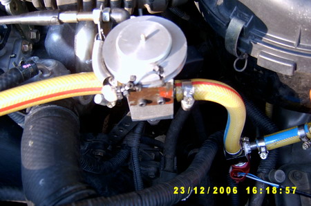

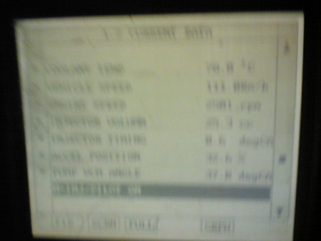

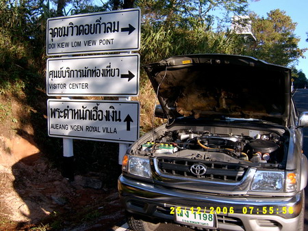

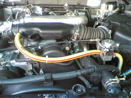

       ของผม d4d 2500 โบ เกียร์ออโต้ ที่ความเร็ว 110-120 เดิมกินน้ำมันเฉลี่ย 10.5 กม/ลิตร
ติดตั้งระบบควบคุมการจ่ายด้วยกลไก+หัวฉีด+มิกดับเบิลเวนจูรี่
ที่ 512.6 กม. เดิมต้องเติมน้ำมัน 512.6/10.5 = 48.8 ลิตร
เติมน้ำมันไป 32.68 ลิตร + แก๊ส 20.5 ลิตร ( ฟรีเครื่องนอนไป 30 นาที )
ไม่มีหม้อต้ม ที่ 7 องศา ไม่มีปัญหาครับ ไม่น็อค ไม่ร้อน ครับ

       ถ่ายในขณะวิ่งครับ กล้องมันรุ่นเก่าไม่มีระบบกันสั่นเลยไม่ค่อยชัดครับ
ความเรียบร้อยน้อยไปหน่อยเพราะเป็นชุดทดสอบครับ

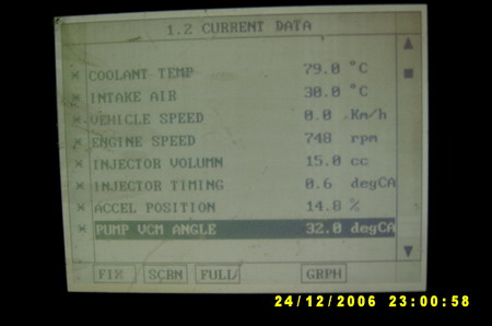

       รูปนี้ถ่ายตอนรถติดไฟแดงครับจะชัดหน่อยแต่ไม่มีความเร็ว
