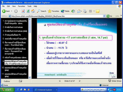

 จาก Sky-Lab
 จันทร์, 18/12/2549
18:48
124.120.18.137
       ลองอ่านดูคุณสมบัติของแก๊ซ LPG ครับ
http://www.pttplc.com/th/document/lpg/lpg_20040819_files/frame.htm
 จาก Sky-Lab
 จันทร์, 18/12/2549
18:48
124.120.18.137
 จาก Sky-Lab
 จันทร์, 18/12/2549
18:50
124.120.18.137
       ลองเข้าใหม่
 จาก Sky-Lab
 จันทร์, 18/12/2549
18:50
124.120.18.137
       ลองเข้าใหม่
 จาก Sky-Lab
 จันทร์, 18/12/2549
18:58
124.120.18.137
       โทษครับเปิดอ่านไม่ได้
เลยต้องดึงออกมาให้ดู
 จาก Sky-Lab
 จันทร์, 18/12/2549
18:58
124.120.18.137

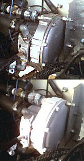

 จาก ฟหกด
 จันทร์, 18/12/2549
21:23
202.139.223.18
       โอโห น้ำแข็งจับขนาดนี้ แก้ไข ก่อนดีไหม
