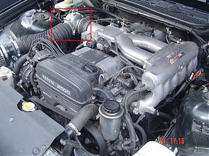

       เครื่องเดินสะดุดแปลกไม่รู้เกิดจากอะไร
เมื่อก่อนไม่เป็น พอใช้ไปใช้มา7000 โลเริ่มเป็น
ไม่รู้ต้องจูนใหม่ หรือ ว่าแก้ไขตรงไหนบ้าง
ตอนวิ่งน้ำมันไม่เป็น อาการมันจะเหมือน รอบมันขึ้นแบบสะดุดสะดุด
ปล ถ่ายขี้แก๊สแล้ว แต่ ยังไม่เคยล้างตัว ในกรอบสี่เหลี่ยมสีแดงเลย

       ลองเช็ค หัวเทียนและกรองอากาศครับ

       แต่ตอนวิ่งน้ำมันมันไม่เป็นนะครับ
ถ้าเกิดจากสองส่วนน่าจะเป็นทั้งคู่นะครับ
หรือว่าผมเข้าใจผิด ช่วยชี้แนะ

       ลองดูสายหัวเทียนซิครับ
back fire บ้างยัง

สายหัวเทียนเกี่ยวเหรอคุณ
ของผมลอง หมุน PV มากขึ้นอาการก็หาย

       ทำกรองอากาศให้สะอาด เพราะระบบดูดใช้แรง Vacuum ของเครื่องไปควบคุมหม้อต้ม ถ้ากรองอากาศตัน จะทำให้แรง Vac มาก ส่งผลให้แก๊สเข้ามาก ทำให้รถสำลัก หรือ กรองแก๊สอาจจะตัน ลองง่ายๆแบบไม่ต้องเสียตังก่อน ถ้าไม่หายค่อยว่ากันใหม่

       เช็คระบบหัวเทียนทำความสะอาดกรองอากาศและปรับจูนใหม่อีกครั้งครับ

       ขอบคุณครับ เดี่ยว พรุ่งนี้ เอารถไปทำละ
นิ่งนอนใจไม่ได้ เดี่ยว Back Fire
เดี่ยว เปรื่องLPG

       ได้ทำการ ตรวจสอบกรองอากาศแล้ว
มันถ้าจะพังจาก Back fire เลยทำให้มันเป็นรู้ ๆ
ทำให้อากาศเข้ามากไป
จากที่ตรวจสอบด้านบนมันทำให้เกิด
ปัญหาต่างๆ ข้างต้นได้ไหมครับ
