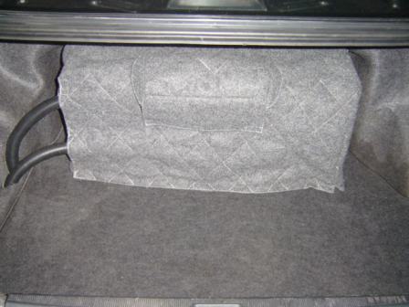

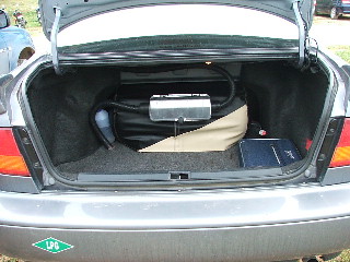

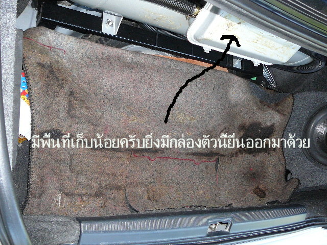

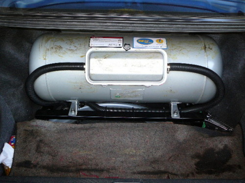

อยากดูภาพถ่ายติดตั้งถังแก้สของ exior ว่ามีพื้นที่เหลือใช้งานเยอะไหมครับ
จาก tu
เสาร์ที่ , 16/12/2549
เวลา : 15:14
203.113.41.41
อ่านแล้ว = 1142 ครั้ง

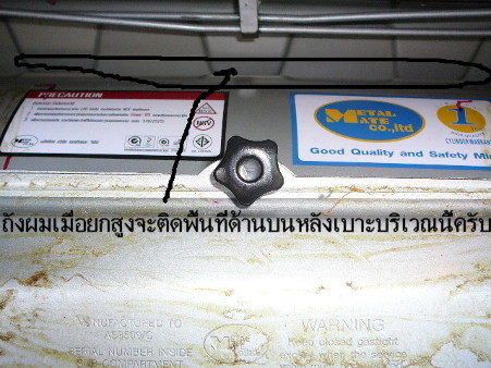

       ผมติดตั้งขนาด 76 ลิตร มีพื้นที่เหลือไม่เยอะเนื่องจากมี support ถูกยกมาขึ้นสูงเกินไป มีท่านใดที่ติดตั้งถังแก้สขงขนาด 76 ลิตรแล้วมีพื้นที่เหลือเยอะมั่งจะได้นำไปแก้ไขบ้างถังใช้ยี่ห้อ metal mate ครับ

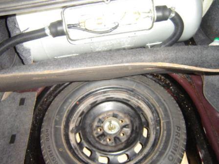

 จาก Apc
 เสาร์, 16/12/2549
16:27
210.1.34.34
       ของผม 55L ครับมีพื้นที่เหลือเฟือ ถอดยางอะหลั่ยได้สบายครับ

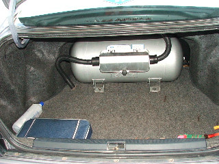

 จาก Apc
 เสาร์, 16/12/2549
16:29
210.1.34.34
       อีกรูปครับ ตอนนี้ไม่โป๊แล้วครับ

 จาก เบศ
 เสาร์, 16/12/2549
21:59
125.25.51.129
       58 ลิตร ยังเหลือเยอะครับ

 จาก เบศ
 เสาร์, 16/12/2549
22:02
125.25.51.129
       ของคุณ APC ติดตั้งหัวเติมตรงไหนครับทำไมมันโค้งขึ้นด้านบน

 จาก tu
 อาทิตย์, 17/12/2549
05:22
203.113.41.41

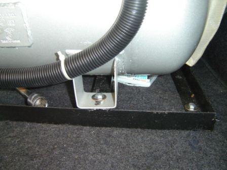

       สอบถามคุณApc และคุณเบสเพิ่มเติมครับ การยึดถังแก้สมีฐานลองสูงขึ้นมาไหม ของผมสูงขึ้นมาประมาณ สองนิ้ว(หมากกระจาย )ตอนติดตั้งผมเข้าใจว่าช่างคงจะดันเข้าไปสุด ที่ไหนหลังติดตั้งเสร็จดันเข้าไปสุดไม่ได้ติดแผ่นเหล็กหลังเบาะครับ แต่ผมมองดูน่ะถ้าลดหรือถอด support ออก ก็คงจะดันเข้าไปในได้อีก แต่ไม่รู้จะมีปัญหาด้านขนส่งเวลาจดทะเบียนหรือเปล่า ติดตั้งได้หกเดือนยังไม่ไปแจ้งเลยครับ เห็นรูปดูได้พื้นที่มากๆครับ วันนี้ถ้าว่างก็จะเข้าไปในเมืองคุยกับช่างดูอีกที ถ้ามีภาพการยึดถังรบกวนด้วยครับ เผื่อเป็นไอเดียคุยกับช่างได้ ขอบคุณครับ

 จาก lpgman
 อาทิตย์, 17/12/2549
07:42
124.121.106.96
       รถคุณ tu ต้องวาง support หรือขารองถังแก๊ส เพราะขาถังแก๊สมันไม่สามารถวางบนพื้นท้ายรถโดยตรงได้ (ขาถังมันลอยอยู่เหนือหลุมยางอะไหล่) และที่ต้องยกขาให้สูงขึ้นก็เพื่อให้ดึงยางอะไหล่ออกได้ ผมขอเดาว่าต่อให้ถอดขารองถังแก๊สเพื่อให้สามารถดันถังเข้าไปด้านในสุดก็ไม่แน่ว่าจะเวิร์คหรือปล่าวเพราะความโค้งของถังอาจยื่นเข้าไปในห้องโดยสารทำให้ปิดเบาะหลังไม่ได้ ถ้าเป็นที่ผมว่าจริงและยังต้องการแบบนี้อาจต้องแปลงเบาะหลังใหม่ครับ
ป.ล. เหล็กที่ใช้ทำขารองถังแก๊สของร้านพี่ชัยเป็นเหล็กท่อแบนหน้าตัดด้านข้างคล้ายตัว O สี่เหลี่ยม ส่วนที่อื่นส่วนใหญ่จะเป็นเหล็กฉากตัว L ถ้าจะลดระดับขารองถังแก๊สลงคงยากหน่อยเพราะความหนาของเหล็กที่ใช้ถ้าจำไม่ผิดสูงเกือบ ๆ 1 นิ้ว แล้วท่อนที่เจาะวางขาถังแก๊สก็วางซ้อนอยู่บนท่อนด้านข้างก็เลยสูงขึ้นไปอีก ถ้าเป็นเหล็กฉากจะปรับแต่งได้ง่ายกว่าแต่คงไม่แข็งแรงเท่าครับ

 จาก เบศ
 อาทิตย์, 17/12/2549
11:11
125.25.41.106
       ของผมใช้เหล็กฉากครับ มั่นใจว่าแข็งแรงพอ โยกถังตัวรถก็ขยับไปพร้อมกัน (ไม่แน่ใจว่าเส้นผ่าศูนย์กลางถังแต่ละขนาดเท่ากันหรือเปล่า)
 จาก เบศ
 อาทิตย์, 17/12/2549
11:11
125.25.41.106
 จาก เบศ
 อาทิตย์, 17/12/2549
11:19
125.25.41.106
       เหล็กฉากวางกับพื้นเลยครับ แต่ก็สามารถใส่ยางอะไหล่ได้พอดี โดยการตัดแผ่นไม้อัดปิดยางอะไหล่ให้ชิดกับเหล้กฉากตามแนวยาว ไม่ต้องสอดแผ่นไม้อัดเข้าไปใต้เหล็กฉากครับ เวลาเอายางอะไหล่ออกก็ดึงยางถอยหลังมานิดนึงค่อยยกเอียงขึ้น เอาออกได้ง่ายครับ

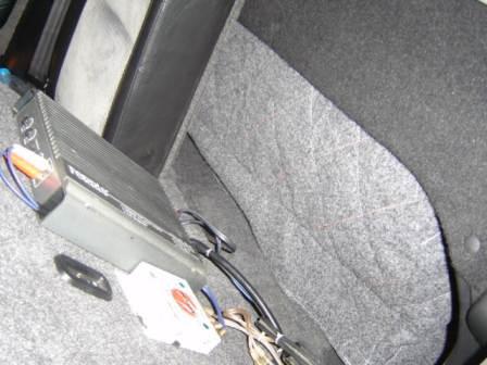

125.25.41.106

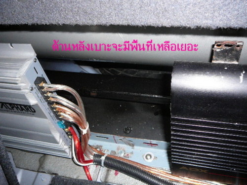

 จาก เบศ
 อาทิตย์, 17/12/2549
11:23
125.25.41.106
       หลังเบาะไม่ต้องดัดแปลงให้เสียหายครับ ยังกว้างพอให้ติดแอมป์ได้สบาย ผมติดแอมหลังบาะเลยเวลาจูนแอมป์พับเบาะวางลงสะดวกดี

 จาก เบศ
 อาทิตย์, 17/12/2549
11:29
125.25.41.106
       ของคุณ Tu คงดัดแปลงให้ชิดยากหน่อยครับเพราะช่างวางตำแหน่งปากฉลามใต้ถังพอดีถ้าขยับลงอีกก็คงเบียดท่อแกสมาก ลองดูครับอาจทำได้

 จาก tu
 อาทิตย์, 17/12/2549
13:22
203.113.41.41
       ขอบคุณมากครับสำหรับคำตอบ
ผมขอเดาว่าต่อให้ถอดขารองถังแก๊สเพื่อให้สามารถดันถังเข้าไปด้านในสุดก็ไม่แน่ว่าจะเวิร์คหรือปล่าวเพราะความโค้งของถังอาจยื่นเข้าไปในห้องโดยสารทำให้ปิดเบาะหลังไม่ได้ ไม่มีปัญหาสำหรับความโค้งของถังดันเข้าไปสุดก็ไม่ติดเบาะครับ ผมตรวจสอบดูแล้ว ส่วนไอเดียเหล็กฉากของคุณเบศ
อาทิตย์ ที่ติดตั้งหน้าสนใจครับเพราะทำให้ลดระดับความสูงของถังได้สบาย(แต่ใจตอนนี้คิดว่าจะลองใช้ของเดิมก่อนโดยลดระดับลงให้อยู๋ในระดับเดียวกัน ต้องคุยกับช่างดูก่อน) ส่วนตำแหน่งปากฉลามใต้ถังพอดีถ้าขยับลงอีกก็คงเบียดท่อแกสมาก ถูกต้องครับนี่ก็อีกปัญหาหนึ่งไม่เบียดแต่คิดว่าคงทับเลย คงต้องย้ายจุด และเจาะรูใหม่หรือไม่ก็ต้องเจาะ(ใช้สายแก้สอ่อนเติมข้างในเลย แต่จุดนี้ผมยังไม่ได้ไล่สายดูว่าเป็นสายเติมแก้สหรือสายนำไปใช้งาน) ช่วงบ่ายๆคงเข้าไปในตัวเมืองคุยกับช่างดูถ้าทำได้ไม่แพงก็ทำครับ
ขอบคุณมากๆครับ
