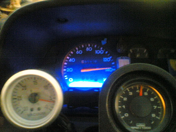

       เอาล่ะ เทสกันเป็นทางการบนทางด่วน
ขึ้นจาก ด่านบางพูน ถ่ายรูปนี้ได้ตอนถึงด่านศรีสมาน
กว่าจะไหลมาได้

       โหๆๆๆๆๆๆๆๆๆๆๆๆๆ สุดยอด รถผมนี่ตอนก่นอละเปลี่ยน ยาง เปลี่ยน ล้อและ ทำช่วงล่าง 130 ไปแล้วก็ขาสั่นแล้ว มิร่าคันเล็กๆ อัดขนาดนี้ นับถือจริงๆแถม ถ่ายรูป มาอีก ผมว่ารถผม ตอน ต้นๆ โดนมิร่าทิ้งเป็นทุ่งแหงๆๆ

       ไม่ถึงขนาดนั้นหรอกครับพี่ นานๆ จะซัดอย่างนี้ซักที พอดีปวดขี้เลยได้โอกาส
ตอนถ่ายสั่นเพราะล้อยังไม่ได้ถ่วง สั่นเพราะหนาว แล้วสั่นเพราะปวดขี้ ช่างทรมานใจ

       มิเตอร์ไม่ต้องแปลงอะไรครับ จับมันหัวทิ่มลงก็ดูได้แล้สแบบเป็นธรรมชาติ เพียงแต่ตัวหนังสือกลับหัวเท่านั้นเอง
