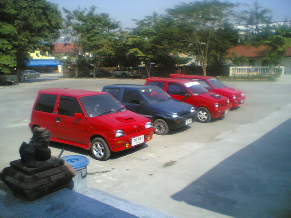

       เอาล่ะครับ ลองเทส แบบยังไม่ได้ย้ายมิกซ์ จูนพีคยังคงเดิมที่ 3000 รอบ คลายเซนส์ออก ครึ่งรอบ
จากรังสิตวิ่งไปอยุธยาทำบุญไป 9 วัด แล้วกลับมารังสิต
ระยะทาง 125 Km
บริโภค 7.84 ลิตร
74 บาท (9.45 ต่อ ลิตร)
15.93 Km/L
0.59 / Km.
ความเร็วเฉลี่ย 80-100
Fix mix 847 CC
mix 24 mm.

 จาก จขกท
 จันทร์, 18/12/2549
09:27
124.121.137.97

 จาก อีคาร์เมืองปทุม
 จันทร์, 18/12/2549
10:48
58.8.166.106
       อั่นแน่ เล็กพริกขี้หนู มีสคูปกะไฟตัดหมอกซะด้วย หุหุหุ จี๊ดจ๊าดใช่เล่น
<== แสดงว่าแจ่มแล้วใช่มั๊ยครับ
