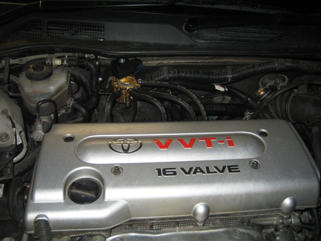

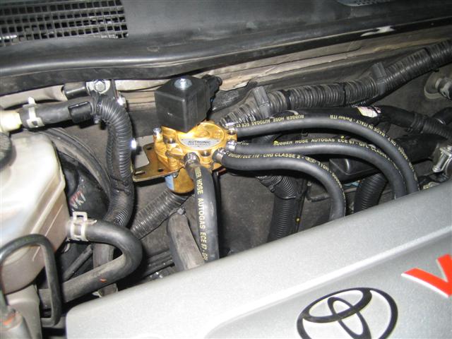

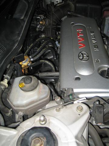

       เพิ่งเอารถ คัมรี่ ปี 2004 รุ่น 2.4 ..ไปติดแบบหัวฉีด ออโตนิค ถัง 75 ลิตร มัลติวาล์ว เทมาเซโต้ ที่อ้อมน้อย เมื่อ วันที่ 10 ธันวาคม ติดเสร็จขับกลับบ้านที่ปทุมธานี ก็วิ่งปกติดีทุกอย่าง
แต่มีปัญหา อยู่ 2 ข้อ ขอถามผู้รู้ทุกท่านด้วยครับ พอดีผมความรู้เรื่องรถไม่มีเลย ปัญหาคือ

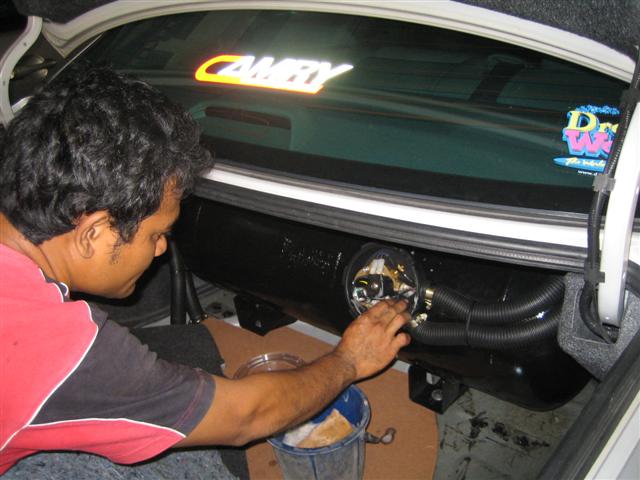

       ติดตั้งเสร็จช่างก็เช็ครั่ว

       คือขอถามผู้รู้ที่เคยมีปัญหาไฟโชว์ กับ รุ่นนี้ที่ติดหัวฉีด ว่าแก้ไขเองได้ไหมครับ จะได้ไม่ต้องวิ่งไปถึง อ้อมน้อย คือหลังจากที่เติมแก็สถังที่ 2 ก็วิ้งได้ประมาณ 340 กิโล ไฟที่เกจ์ติด 1 ดวง สุดท้าย ขับขณะรถกำลังติด เหยียบได้ประมาณ 20- 30 ไฟเอ็นจิ้น ก็ติดเลย หลังจากนั้นก็ไปเติมน้ำมันจนเต็มถังไฟเอ็นจิ้นก็ไม่ดับติดตลอด เลยไม่รู้ต้องแก้ไขอย่างดี ขอถามผู้มีประสบการ์ณ หน่อยครับ เอาแบบหายขาดเลยนะครับ

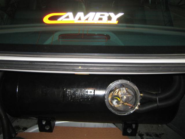

       มีปัญหาอีกข้อ ครับ คือ ไฟเกจ์วัดปริมาณแก็สที่เหลือใน 4 ดวง รู้สึกมันจะไม่ตรงกับเกจ์ในถังที่ท้ายรถครับ ไม่รู้ใครเป็นแบบผมรึเปล่า คือ เติมเต็มตัดที่ 85 เปอร์เซนต์ ได้ประมาณ 63 ลิตร
วิ่งไปตั้ง 230 กิโล ไฟถึงดับแค่ 1 ดวง ดับช้ามาก ...แต่ไฟดวงสุดท้าย กระพริบเร็วมาก วิ่งได้ 360 กิโล ก็กระพริบแล้ว ..นึกว่าแก็สหมด ไปเติมเต็ม ที่ไหนได้แก็สยังเหลืออีกตั้ง 20 ลิตร ...แล้วแบบนี้เราจะแก้ไขไฟเกจ์วัดให้ตรงกับตัวถังด้านหลัง ให้ตรงได้รึเปล่าครับ..ขอบคุณทุกท่านที่มาตอบครับ มือใหม่

       ถอดขั้วลบ เบตเตอรี่ออกมาทิ้งไว้ปประมาณ 30 s แล้วใส่กลับ รับรองไฟหาย แล้วถ้าเอาไปขับใช้งาน ไฟยังโชว์ขึ้นมาอีก ให้กลับ ไปจูนใหม่ ถ้าไปจูนใหม่ แล้วยังโชว์ อีก แนะนำให้เปลี่ยนร้าน หรือ เปลี่ยนยี้ห้อ ของอุปกรณ์แก๊ส ดู

       ปัญหาเล็ก ๆ แก้ได้สบายมาก ผมว่าลอง reset ECU สักครั้ง ถ้าไม่หายก็จูนใหม่ รุ่นนี้ยังไงก็ต้องดี
ส่วนเรื่องเกย์น้ำมัน ก็ตั้งใหม่ อาจจะเลือกไม่ถูก ไม่เป็นปัญหาครับ

       มันเรื่องใหญ่นะผมมีอยู่คันไม่กล้าติดเพราะเรื่องนี้ ที่ศีกษามาต้องใส่ตัวหลอกโอทูหรือตั้งค่าในโปนแกรมให้เหมือนนำมัน
