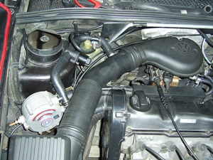

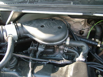

       Volk Vento เครื่อง 1800 CC. ระบบหัวฉีด Mono-Motronic ของ Bosch
ซึ่งใช้ร่วมกันหมดทั้ง Passat Golf

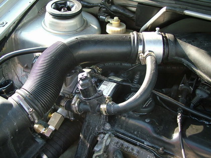

       นี่คือหน้าตาของระบบหัวฉีด Mono-Motronic ซึ่งดูรูปร่างภายนอก จะเหมือนกับคาร์บูเรเตอร์มาก ถึงกับ ช่างบางคน เรียกว่าคาร์บูเรเตอร์ไฟฟ้า เพราะฉะนั้นอย่าไปใส่ติ๊กน้ำมันแนะนำให้ใช้วิธีตัดหัวฉีดครับ

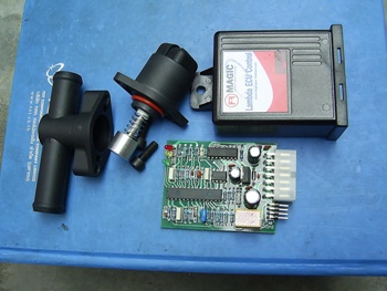

Vento เมื่อติดตั้ง ระบบ Lambda Control และจูนได้ที่แล้ว เมื่อขับโดยใช้แก๊ส จะไม่มีความแตกต่างจากใช้น้ำมันเลย และเมื่อกลับมาใช้นน้ำมัน ก็ใช้ได้อย่างปกติ

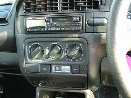

       Vento คันนี้ ใช้สวิทซ์ออโต ของ Fema ร่วมกับ มัลติวาล์ว ของ Fema ซึ่งจะบอกระดับของแก๊ซ ได้อย่างแม่นยำ และเปลี่ยนจากน้ำมันเป็นแก๊ส ที่รอบที่ตั้งไว้ อย่างไม่สะดุด

       k. Hi- Octane จากภาพแรกท่ออากาศมันงอ+งัด ระวังการรั่วของฝาครอบชุดห้วฉีดนะครับ
(แล้วอากาศจะเข้าหลังMIXนะ) เปลี่ยนTIMING BELT ก็ต้องถอดACTUATORออกก่อน คงไม่ค่อยสะดวกนะครับ ขนาดเข็มขัดรัดท่ออากาศยังเอียงเลย แสดงว่ามันงอ+งัด กันอย่นะ ระวังจะรั่วไม่ได้ใช้
รถวันเดียวนะครับ*****หวังจะให้ปลอดภัยนะ อย่าคิดเป็นแบบอื่น ไปดีกว่า!!!!

       ขออนุญาติครับ ผมเห็นด้วยกับคุณ vit ผมก็เคยติดตั้งระบบ Lamda Control กับเครื่องยนต์รุ่นนี้ไป แต่งานไม่ใช่แบบนี้ครับ สำหรับท่อระบาย ไอจากห้องแคร้งค์ที่อยู่บนฝาครอบวาวล์ มันหมดอายุแล้วครับ น่าจะเปลี่ยนใหม่ ราคา 350 - บาทเท่านั้นเอง ต่อๆไปถ้ามันขาด มีผลต่อรอบเดินเบาครับ (ขอแนะนำ ถ้าใครใช้รุ่นนี้อยู่)
