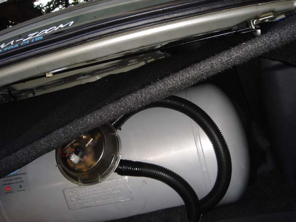

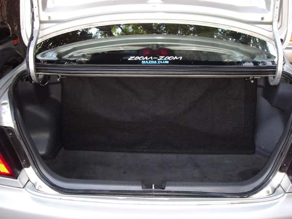

       เนื้องจากไม่อยากตีตู้ไม้ปิดถังแก๊ส เลยหาวิธีปิดถังแบบง่ายๆ และประหยัด ลองดูครับ
- นำพรมแบบบางที่เค้าใช้หุ้มตู้ไม้ลำโพงนั้นแหละ เลือกสีให้ใกล้เคียงกับสีพรมท้ายรถมากที่สุด ราคาเมตรละ 100 บาท ใช้จริงๆ อยู่ 1/2 เมตรเองครับก่อนซื้อวัดความยาวของจุดที่เราจะปิดถังหน่อยนะครับจะได้ไม่ผิดพลาด
- ลองดูที่ด้านบนของที่เก็บของท้ายรถว่ามีรูหรือที่สำหรับเกี่ยวตะขอได้หรือเปล่า จากนั้นก็เอาลวดยึดที่เค้าใช้สำหรับแขวนม่านแบบง่ายๆ แล้วก็ซื้อตะขอเล็กๆ ที่ใช้หมุนติด ปลายของลวดยึดมา 2 ตัว วัดความยาวให้พอดีกับจุดที่เราจะเกี่ยวตะขอ ราคาไม่เกิน 50 บาท
- จากนั้นก็นำพรมมาแขวนดู ตัดขนาดให้พอดี กับความกว้างของท้ายรถ ที่ปลายด้านล้างของพรม หาพลาสติก หรือไม้เล็กๆ สำหรับถ่วงพรมเอาไว้หน่อยจะได้ดูเรียบร้อย รวมแล้วใช้งบไม่เกิน 150 บาทครับ

       อีกรูปครับ เวลาไม่อยากปิดก็สามารถม่วน พรมแล้วเอาไปเก็บไว้ที่ด้านบนถังแก๊สได้ครับ ใครมีข้อเสนออื่นๆ แนะนำได้ครับ

 จาก จ๊อด!?
 เสาร์, 16/12/2549
10:15
61.19.225.227
       เห็นของจริงมาแว้วว
เนียนดีครับ

 จาก ฒ tau
 เสาร์, 16/12/2549
12:51
203.172.177.203
       ติดตั้งถังให้ดูดีเกินกว่าที่จะปิดบังอำพราง ก็ไม่จำเป็นต้องปิดก็ได้
