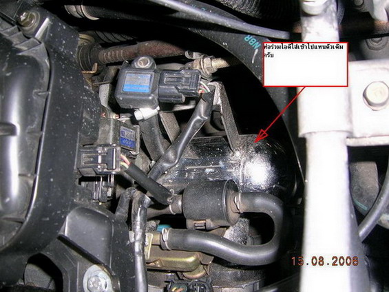

1 ต้องเปลี่ยนท่อไอดีไหมครับ เพราะกลัว backfire ช่วงตอน kickdown

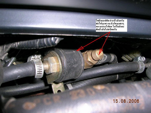

       ใส่ท่อร่วมโลหะดีกว่าครับ หมดห่วงดี ส่วนตัวต้านทานก็ใช้แบบเซรามิก 20-25 โอห์ม 10วัตต์ โดยใช้รีเรย์ตัดหัวฉีดออกแล้วมาต่อตัวต้านทานแทนครับ วิธีการต่อก็ค้นหาดูที่หน้าโฮมเพจครับ นัยย์ว่าช่วยยืดอายุหัวฉีด+ECUด้วยครับ แล้วตั้งรอบเดินเบาให้ได้ 750 รอบ/นาที อย่าให้ตำกว่านี้นะครับเดี๋ยวเครื่องจะเดินไม่เรียบเวลาคอมแอร์ตัดต่อ เท่านี้ก็แฮปปี้แล้วล่ะครับ

       อย่าลืมตัด fuel pump แล้วก็ตัดน้ำมันด้วยโซลีนอยด์ ด้วยนะครับเพราะถ้าตัดหัวฉีดอย่างเดียวเอาไม่อยู่ครับ

       ขอบคุณครับในคำแนะนำ คราวนี้กระจ่างเลย รุ่นนี้ห้องเครื่องเเคบมาก ติดตั้งอุปกรณ์ยากจริง

       solenoid valve ตัดน้ำมันซื้อที่ไหน ครับ ราคาเท่าไร ครับ ทำไมต้องใส่ครับ ขอบคุณครับ

       โซลีนอยด์ วาล์วตัดน้ำมัน ผมซื้อที่ เมืองใหม่รวมช่าง รังสิต 450-500 บ.แข็งแรงเพราะเป็นทองเหลือง ไม่ใช่พลาสติก จะไม่ใส่ก็ได้ครับ แต่เห็นเพื่อนๆรายงานว่าน้ำมันหายเวลาใช้แก๊ส ก็เลยใส่ไว้ครับ ไม่ยากด้วย ใส่เองได้เลยครับ
